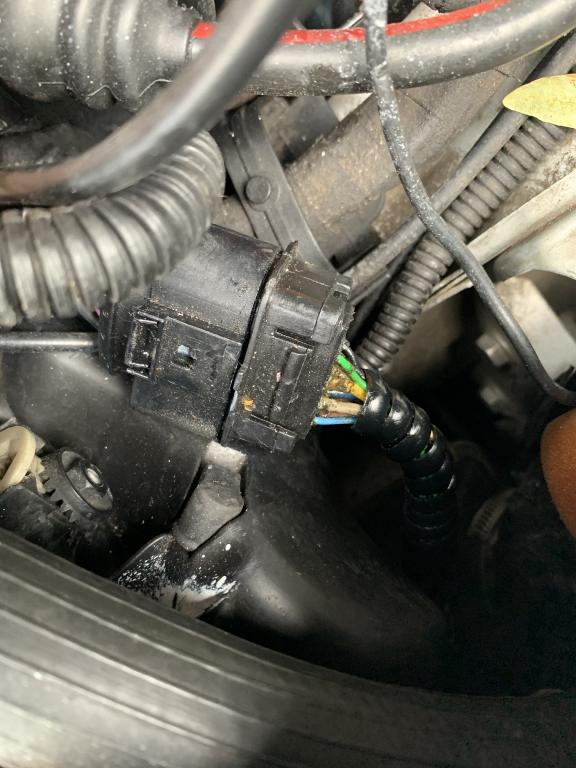

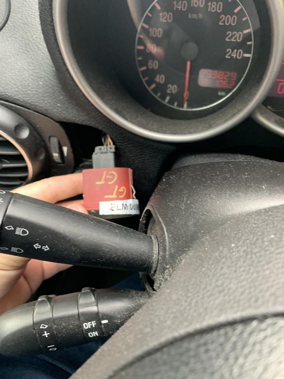

Witam, posiadam Alfę 147 z fabrycznymi ksenonami niestety w moim samochodzie brakuje czujników poziomowania zarówno z przodu jak i z tyłu a chciał bym żeby wysokość świateł regulowała się, w tej chwili światła świecą za nisko .I tu mam prośbę potrzebuję zdjęć lub informacji skąd wychodzą przewody do czujników poziomowania, znalazłem już zdjęcia i wiem już jak i gdzie powinny być zamontowane czujniki ale nie wiem jak je podłączyć i nie ma po nich nawet śladu w moim samochodzie.A jestem pewien że w moim samochodzie były fabryczne ksenony ponieważ tak wynika ze EPERa, mam oryginalne reflektory z przetwornicami, spryskiwacze reflektorów, brak pokrętła regulacji na desce, oraz informację o poziomie świateł w liczniku.
