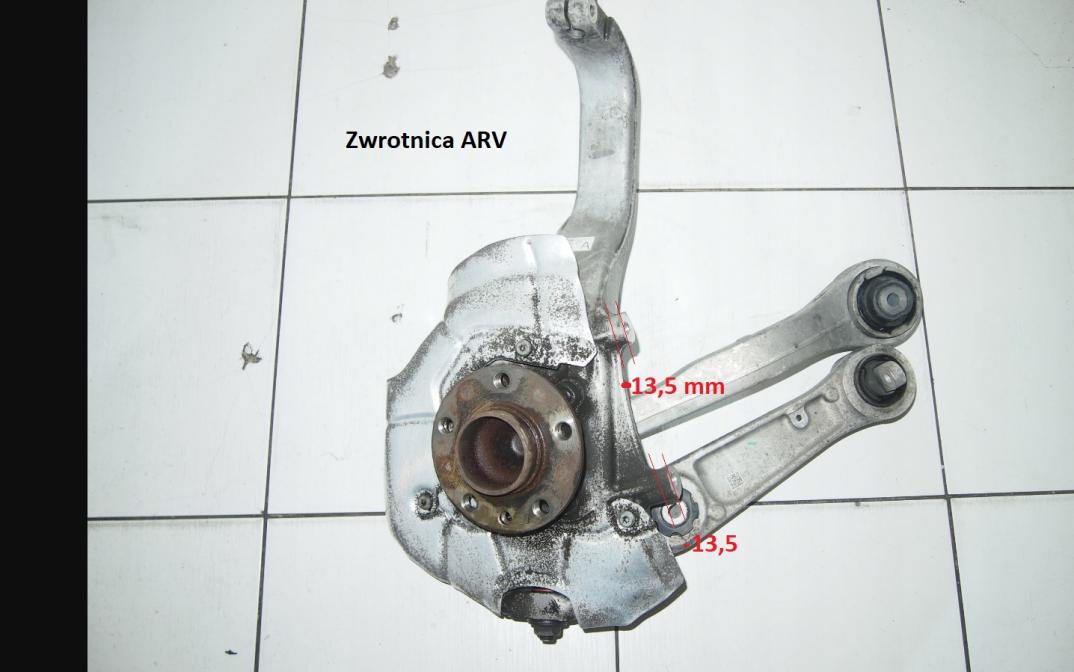

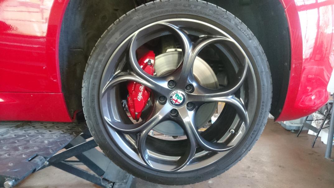

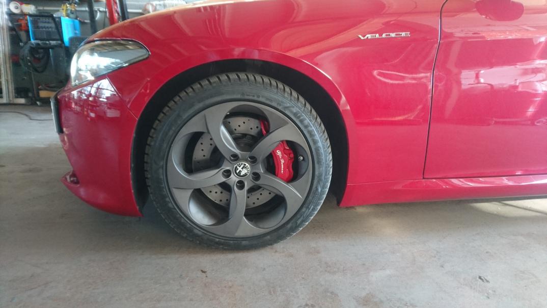

Tak dla zainteresowanych, modyfikacja hamulców zaadaptowanych od Quadrifoglio.
Tarcze, zaciski przód. Osłona tarczy, tarcza, zaciski tył pochodzą od ARQ Klocki nowe, tarcze wyważone i wyrównane, zaciski odnowione ( tłoczki, uszczelnienia, farba )
Załącznik 251370 Załącznik 251371 Załącznik 251372
Najwięcej pracy zajmuje dopasowanie, frezowanie punktów montażu zacisku. Do tego celu wykonałem odpowiedni frez którym dopasowałem punkty montażowe.
Hamulce na tylnej osi planuje zmodyfikować Grudzień - Styczeń
Obręcze kół R19 najlepiej z modelu ARQ przód ET 34 J 8,5 na tył nie powinno być problemu z ET J9
Podczas hamowania z prędkości 50km/h włącza sie szybciej ABS - kwestia przyzwyczajenia nogi lub opona 225 i tu powinny być opony 235 lub najlepiej 245
Hamulce zrobiły sie bardziej bezpośrednie. Auto hamuje tak jak tego oczekiwałem. Tak jak Gjulietta QV
