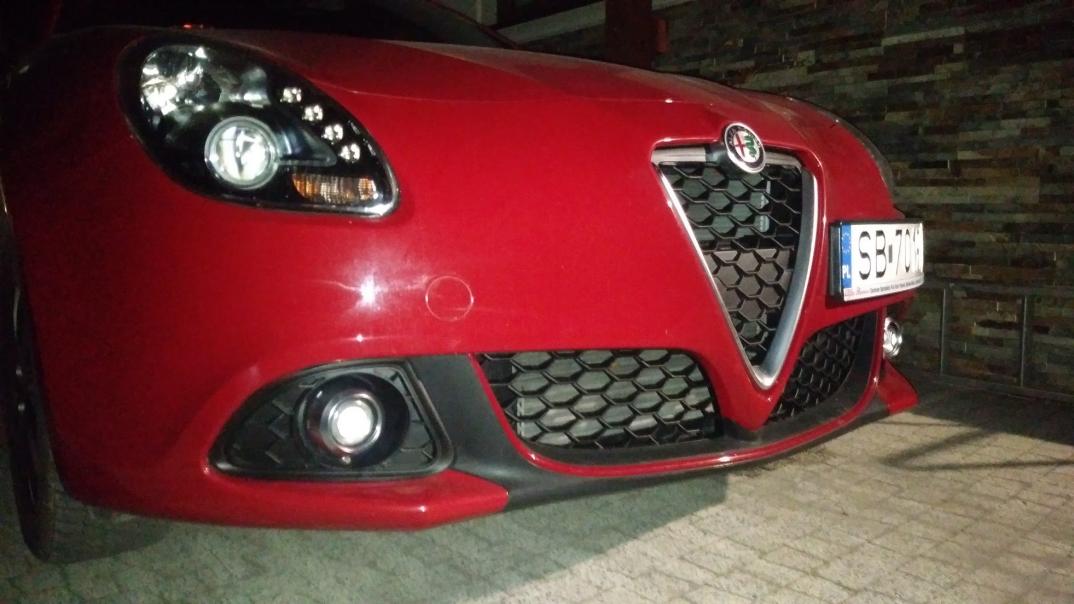

Auto odbierałem po ciemku i na szybko zrobiłem tylko fotkę:
Załącznik 251804
Koszt zabawy to wyjdzie ok 3tyś łącznie, poprzedni zderzak wystawię na sprzedaż to coś powinienem odzyskać. Jeśli ktoś szuka zderzaka przedliftowego, kompletnego, w bardzo dobrym stanie, gotowego do założenia, z idealnym scudetto i ładnym emblematem (2013r/29tyś km zrobione), to mój stary jest do sprzedania - proszę o kontakt na priv.
