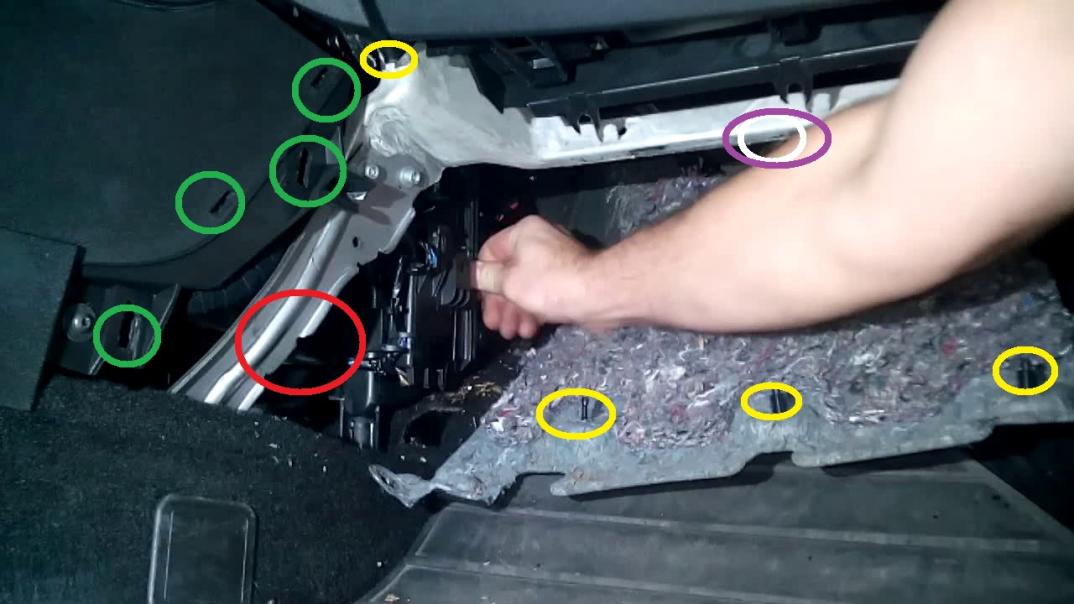

1 załącznik(i)
w miejscu zaznaczonym na czerwono w obudowie plastikowej jest taki haczyk w kształcie litery L . Aby go wyjąc należy odblokować spinki w miejscach na zielono i popchnąć całą obudowę do przodu- inaczej połamiemy ten haczyk i potem plastik tunelu będzie po ponownym montażu latał. Obudowa pod schowkiem - pierwszy kołek po lewej składa się z dwóch części- należy go podważyć śrubokrętem- w miejscu zaznaczonym na fioletowo jest też kołek wsuwka- trzeba go potem najpierw wsunąć a potem dopiero wepchnąć kołki z przodu.
Czyli - najpierwZałącznik 252325 ta obudowa - płyta pod schowkiem potem dopiero plastik tunelu.

Ja akurat najpierw zdejmuję osłonę tunelu, potem dopiero tę płytę pod schowkiem. Nie jest to jakieś przyjemne zajęcie, na spokojnie, z czyszczeniem okolicy, 30 minut. Filmik pokazuje jak robi to ASO, z tym, że ASO potrafi jeszcze dodatkowo pogiąć filtr i nie domknąć klapki. Poza połamaniem różnych elementów. :)
