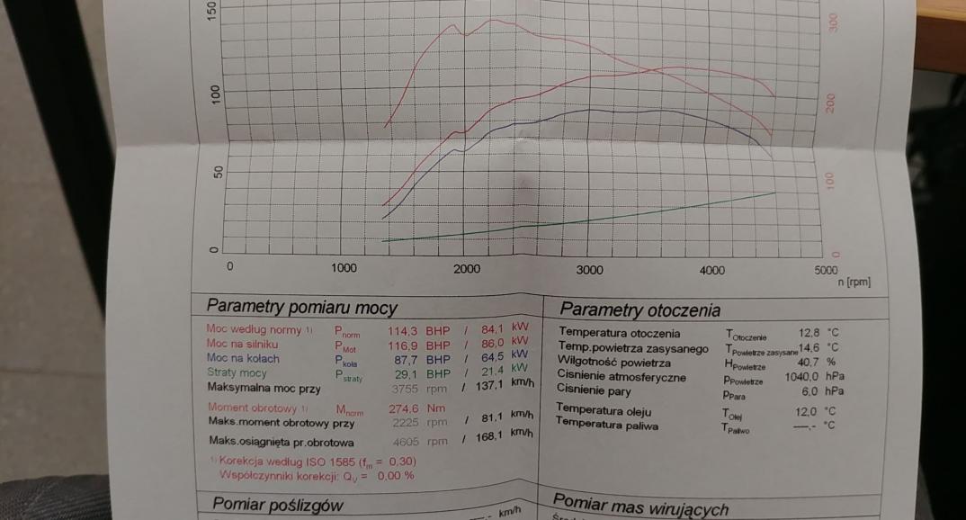

Chwilowy brak mocy przy 2100rpm jtd
Witam. Nie wiedziałem jaki nadać tytuł, jednak do rzeczy.
Od jakiegoś czasu w mojej 156 1.9jtd 110km mam chwilowy brak mocy w okolicach 2100 obrotów. Przy rozpędzaniu się na pełnym bucie, auto tak jakby przytrzymuje się przy wspomnianych obrotach i dalej jedzie normalnie jak nigdy nic. Od czego zacząć? Czyszczenie overboosta i czujnika doładowania? Żadnych błędów nie ma (poza egr, który jest zaślepiony ale checka nie wyrzuca). Jeśli potrzebujecie logów, to wystarczy informacja, czego dokładnie potrzebujecie a dostarcze najszybciej jak mogę.
Dodatkowo dzisiaj w ramach zajęć na uczelni miałem okazję puścić funie na rolki i wypluła takie to wykresy jak poniżej. Wyraźnie widać ugięcie funkcji momentu przy wspomnianych obrotach.
Załącznik 252405
