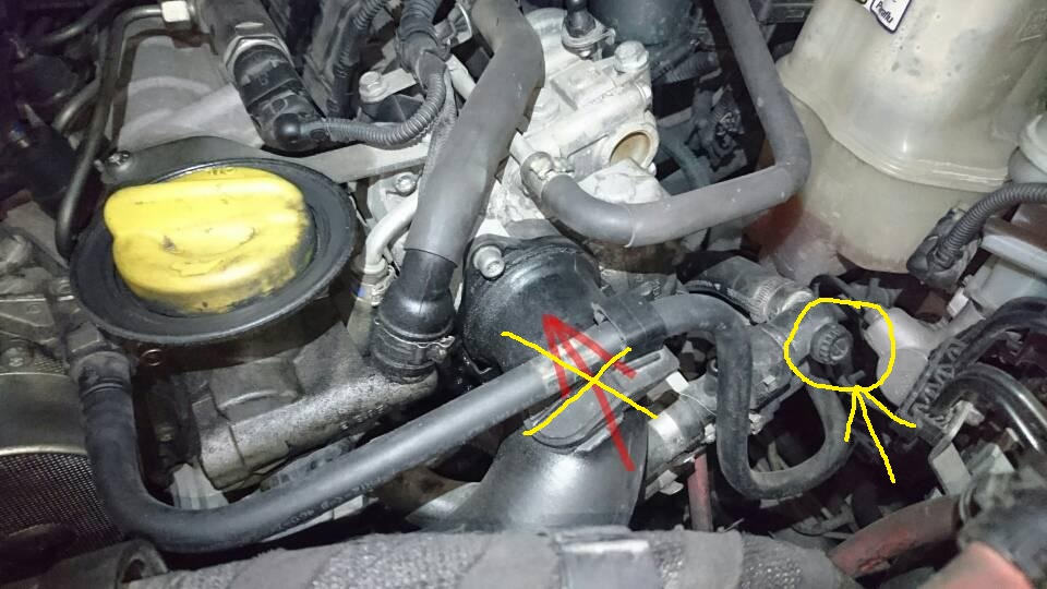

Witam koledzy zauwarzyłem, że kapie mi płyn z kolanka na ktorym zamocowany jest odpowietrznik wrzucam fotke do wgladu sciągniętą z neta, nie moge znaleźć tej częsci , pomóżcie ??!
Załącznik 252414
Załącznik 252414
Miesiac zajelo mi zdobycie tej czesci. To jeden z przewodow nagrzewnicy (oczywiscie drozszy i mniej dostepny)
Mam 1.9 JTDM i numer tej czesci to:
50501076

Ktoś miałby jeszcze taką część? Na netach bardzo słabo, a musiałem cały komplet dolotu, wylotu i rękawa zakupić. Została tylko ta część (50501076) do skompletowania :D
