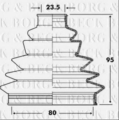

Jak w temacie, potrzebuję wymienić osłonę przegubu od strony koła. EPER podaje nr części 46307584.
Orientuje się ktoś, jakie to ma wymiary i czy są jakieś zamienniki?

No właśnie... Jeśli to prawda, to te osłony montowane są w połowie Fiatów, Lancii, Mito i diabeł wie, gdzie jeszcze. Trochę to zbyt piękne, dlatego chciałem, żeby ktoś ewentualnie potwierdził :D
a czemu niby miala by sie roznic od zwyklej jak przegub ten sam co w zwyklej 156-tce...

No właśnie nie wiem, czy ten sam. Mojemu mechanikowi nie potrafili w hurtowni dobrać osłony po VIN, a te co przymierzał nie pasowały (tak wynika z jego relacji).
Updated:
O Autosklepie wiem, ale ze względu na termin realizacji chciałem sprawdzić, czy da się wstawić zamiennik, który będzie pod ręką.
Przegub do CW wg epera to 46308222.
No właśnie robił ktoś przeguby w crosswagonie? Są takie same jak w zwykłej ?
nie, nie są takie same. CW miał jeden jedyny i zamienników nie było i nie ma.
@ przemo832
piszesz bzdury kolego. Do Crosswagona jest jeden jedyny przegub przód a zamienników nigdy nie było i nie ma. OEM to 46308222. Zęby po zewnatrz od koła 25 a od wewnatrz, na półoś 23 zęby. To co podajesz ma 25 i 25 lub 25 i 26 zęby.
Co do jeszcze osłony przegubu zewnętrznego w CW. Nie polecam zamienników. Przetestowane. Kupić lepiej oryginał. Reszta nie wytrzymuje. Jeśli już to góra 6 m-cy. Oryginał wyjdzie taniej jak ciągłe wymiany zamienników. Nie polecam. Tylko oryginał. 80,00 PLN
