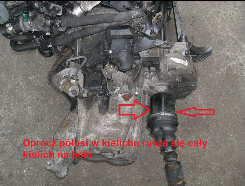

Mam mały problem z alfa. Otóż gdy jadę samochodem (najbardziej wyczuwalne na 6 biegu) gdy dodaję gazu i odejmuję czuję szarpnięcie. Dodatkowo zawsze poniżej 2000 obr jest bardzo nieprzyjemne buczenie, dudnienie, wibracje.Z racji tego iż sprzegło było na wykończeniu wymieniłem cały komplet włącznie z dwumasą. No i ten objaw został. Okazuje się, że jest luz góra dół na półosi. Rusza się w kielichu. Więc do wymiany. Ale sam kielich też ma luz. Więc wypierdzielone jest co?
Czy pod pokrywą przy kielichu jest łożysko stożkowe które reguluje się podkładkami czy co tam jest? Załącznik 252478
Już wiem są tam podkładki regulacyjne. Nigdzie nie idzie ich kupić. Dorobiłbym sam ale jaki wymiar? średnica wew. i zew?
