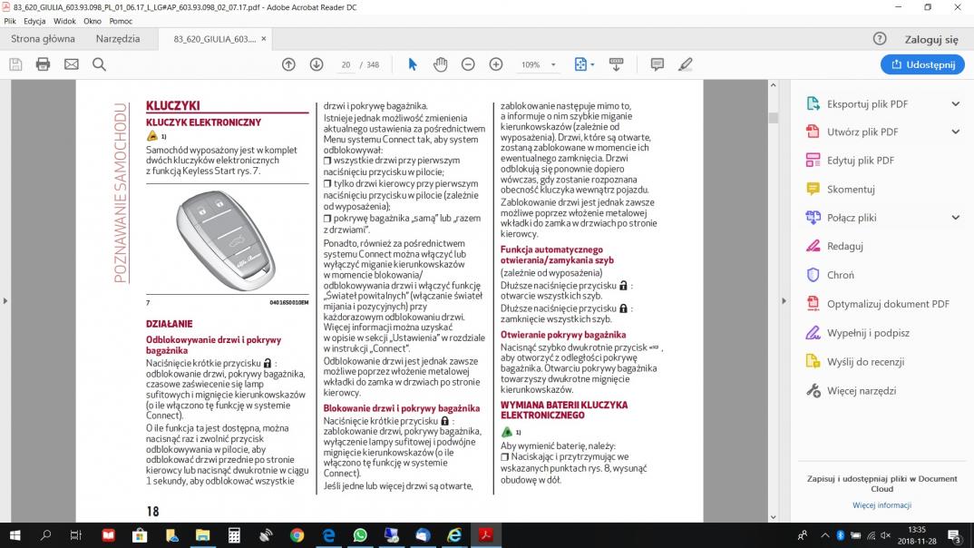

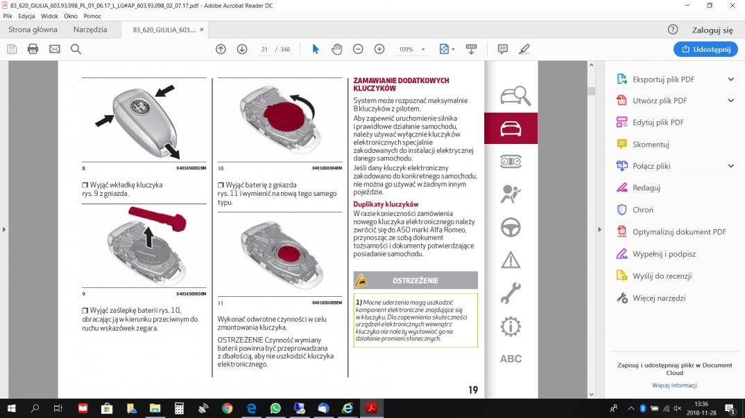

Hmm w takim razie jak wymienić baterię w kluczyku. Przejrzałem na szybko instrukcję i nie ma tam nic o takiej operacji.
Nie ma pilota ale jest klucz:
Załącznik 252542Załącznik 252543
W różnych instrukcjach jest różnie, czasem szerzej czasem mniej.
