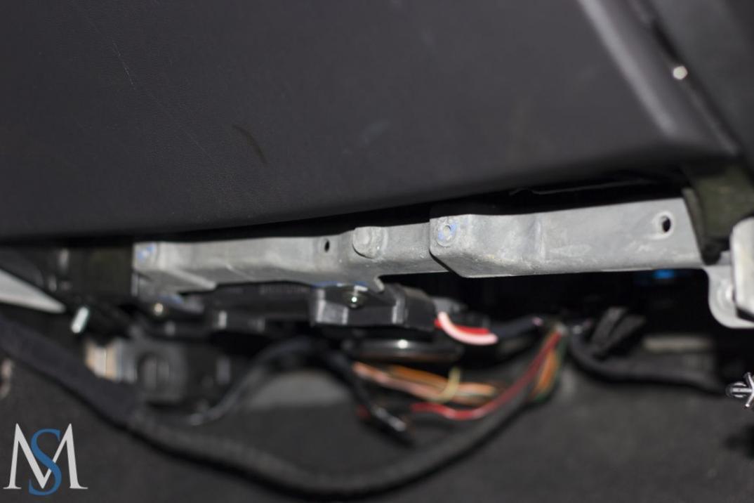

Witajcie Koledzy,
mam pytanie: podczas szacowania spektrum napraw natrafiłem na brakujący element po stronie wnęki na nogi pasażera. Czy to kwestia brakującej zaślepki, czy może innego elementu ?
Załączam zdjęcie.
Załącznik 252564

Jeżeli jest na wyposażeniu to znajduje się w tym miejscu airbag chroniący kolana pasażera, jak widać u Ciebie nie występuje więc z reguły jest to miejsce wyściełane tapicerką taką jak na podłodze.

Brakującym elementem jest sztywna osłona obita materiałem przykręcana na dwie śruby z nakrętkami plastikowymi. Podobną masz po stronie kierowcy, tyle że od strony pasażera jest większa. Poduszki kolanowej nie było na 100%, bo gdyby była miałbyś dodatkowo wycięcie w dolnej części klapki schowka.
Dla jasności :) http://www.forum.alfaholicy.org/imag...018/11/261.jpg

Dziękuję za informacje Koledzy. Dosyć ciężko znaleźć ten element.
