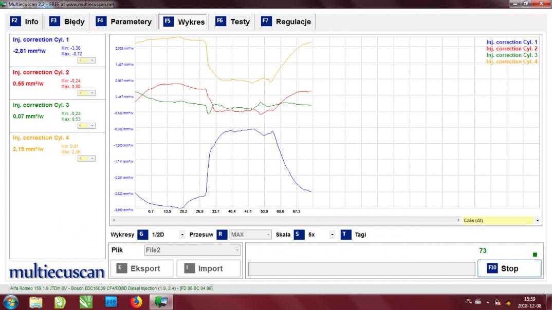

1 załącznik(i)
Korekty sprawdzone (silnik nie był zagrzany), ale od 3 dni drgania pojawiły się tylko raz trwały +/- 10 sekund, błędów brak. Kontrola egr pokazuje "off", a otwarcie: 3,998 %. Tak ma być? Jeszcze sprawdzę korekty jak będzie dogrzany. Czy objawy takich drgań mogą dawać te dolne poduszki od silnika i skrzyni? Niedawno sprawdzałem i mechanik stwierdził, że wymagają wymiany...
Załącznik 252666

1 załącznik(i)
Załącznik 252757
Korekty sprawdzone, silnik ciepły. Na wykresie jest drugi pomiar, po ponownym odpaleniu silnika. Niestety nie mam zrzutu z pierwszego pomiaru jak się pojawiły drgania, ale nie było dużych różnic (po pierwszym pomiarze zgasiłem silnik i odpaliłem ponownie drgania ustały).
