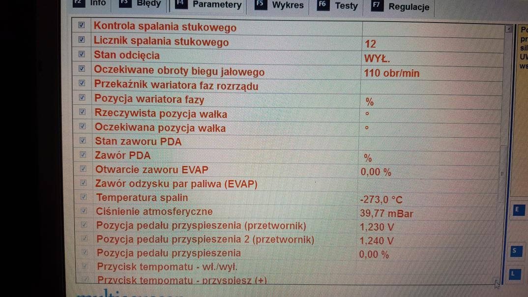

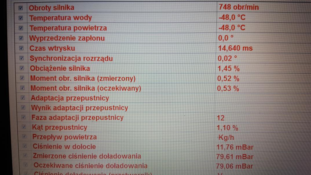

wczoraj zwróciłem uwagę na dziwne wyniki dotyczące pomiaru temperatury (spalin, wody i powietrza)
Załącznik 252706
Załącznik 252707
Z czego to może wynikać?

Ciśnienie też mocno zaniżone: powinno byc okolo 1000 mbarow. Nie wiem co jest, ale chyba raczej cos z softem lub adapterem/kablem. Niektorych parametrow nie rozpoznaje. Ktora wersja, a moze to nie giulietta?
Ja mam podobnie. O ile w poprzedniej 159 wszystko w MES- ie wyglądało sensownie to w julce albo nie pokazuje wszystkich parametrów albo błędnie. Stawiam na "uroki" sterownika MagnetiMarelli w julce. Ma też znaczenie pod jaką wersję się podłączasz w mes- sprawdź jaki masz sterownik silnika i pod tym teoretycznie zobaczysz najbardziej prawdziwe dane..
Wybrałem nie ten sterownik i stąd takie dziwne wyniki. Teraz jest już wszystko OK.
