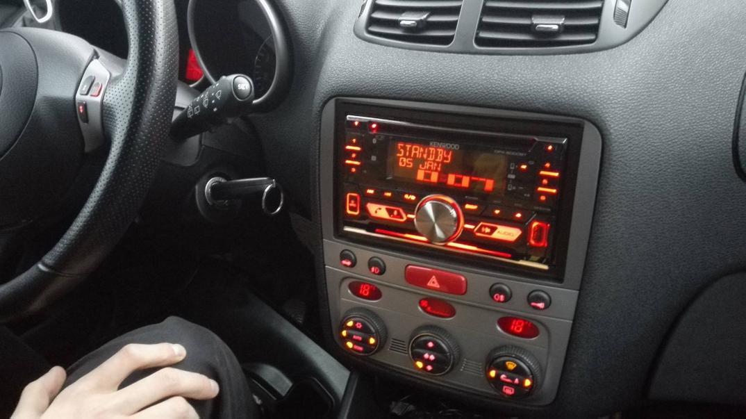

2Din Kenwood DPX-5000BT, wraz z adapterem bez problemu steruje przyciskami z kiery. Duży plus że mogę ustawić jaki chce kolor na radiu - wyszedł taki sam jak podświetlenie reszty.
Załącznik 253039
