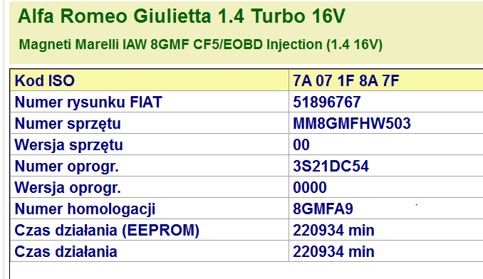

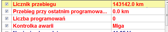

Czy w tym momencie mogę wnioskować, że jest coś nie tak z ECU silnika? Czy może, jest jakiś lepszy na to test?
Podejrzenie jest takie, że ecu albo się zepsuł, albo poprzedni właściciel zmodyfikował, żeby blokować błędy przed sprzedażą.
