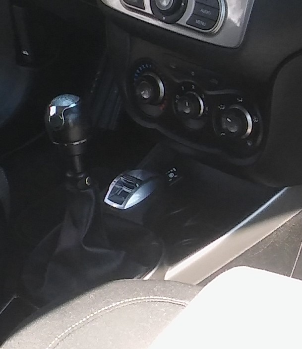

Gdzie w swoich MiTo i Giuliettach montowaliście sterownik gazu, żeby nie zepsuć wizualnie deski? Zastanawiam się nad montażem w okolicy przełącznika DNA, co Wy na to?
Tak było standardowo w julkach. Ja mam niebieskie diody na sterowniku jak w golfie IV więc zamknąłem w schowku na okulary/miejscu na nawigację przedliftowa. I tak zawsze jeżdżę na kilometry, a każda nieprawidłowość sygnalizowana jest dźwiękiem.
W naszym MiTo był już zamontowany Lpg i sterownik jest przy dna.
Załącznik 253505
Chyba też się zdecyduję w tym miejscu. Dzięki.
