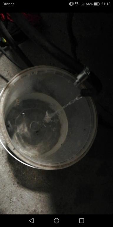

Czołem, panowie i panie wkrótce przegląd a tu spryskiwać xenonów nie działają :( , pompka sprawdzona na krotko. Zbiorniczek bez uszkodzeń , z uszczelnień pompki nie ma wycieków. Ile bym nie walał płynu tyle wyleci przez jeden ( do drugiego nie leci ani kropla) wężyk tuż przy spryskiwaczach. Pomocy ! Przegląd tuż tuż.
1 załącznik(i)
Zawór zwrotny w trójniku nie działa. Wymień na ten z land rovera.
