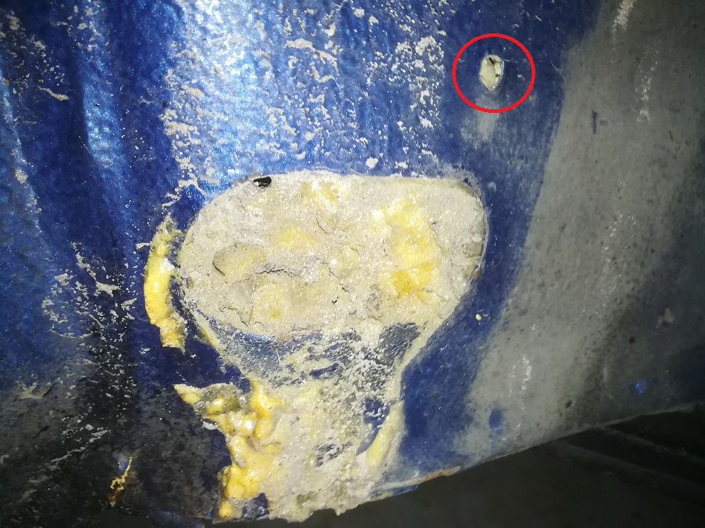

W trakcie ogólnego przeglądu zimowego zdjąłem przednie nadkole i moim oczom ukazał się taki oto widok:
Załącznik 253727
Jest to część nadkola znajdująca się za prawym przednim kołem. Nie jestem pewien, ale na fabrykę mi to nie wygląda. Domyślam się że powinien tam być jakiś gumowy korek, a jakiś Janusz w ramach obniżenia masy zalepił to pianką ;) Ma ktoś foto jak to jest w oryginale?
Nie wiem też po co jest ten otwór zaznaczony na zdjęciu. Zgrywa mi się to mniej więcej z owalnym otworem w plastikowym nadkolu, ale nie do końca pasuje. Czy tam powinno być jakieś mocowanie nadkola na kołek lub wkręt?
Albo to fabryka albo mój spider trafił do podobnego Janusza bo też tak mam. Spider z 1997r.
Też miałem painkę Spider 1997! Wyglądało na radosne rękodzieło, bo to była zwykła pianka montażowa. Spędziłem kilka ładnych godzin, żeby się jej pozbyć, bo wiadomo, że nic nie trzyma tak dobrze wody jak pianka. Wywaliłem ten badziew i zabezpieczyłem woskiem do profili zamkniętych. Trochę painki było też w podłużnicach, jakby ktoś losowo psikal do wolnych otworów.
Taka pianka to normalka.
Jeszcze taka uwaga, istnieje pianka zamknietokomórkowa która nie chłonie wody.
Niestety u mnie było tam mokro. Nawet gdyby sama piana była zamkniętokomorkowa to i tak utrudnia usuwanie wilgoci z wnętrza profilu w dość kluczowym miejscu, w żadnej Gtv nie widziałem tam takiego bałaganu, tylko Spidery. Podobnie sprawa ma się z gąbką, która jest trochę wyżej niedaleko zawiasów maski pod błotnikiem. Też na starość trzyma wilgoć, a nie powinna i widziałem sztuki w których ruda miała tam dobrą zabawę. Z podobnych rozwiązań, które nie działają w naszym klimacie wczesne ph1 mają jeszcze materiałowe wygłuszenie na maglownicy, które dolega do grodzi i też trzyma wilgoć.
"... nas, bohaterów, pianką...".
Nie twierdzę, że to nie wyszło z fabryki. Bardziej zastanawia mnie co autor miał na myśli wlewając piankę w nadkola. Czyżby radosna twórczość makaronów? Może pomylili tubki - zamiast wosku psiknęli poliuretan? Może to pianka montażowa - jak usuniesz piankę to odpadnie nadkole? :)

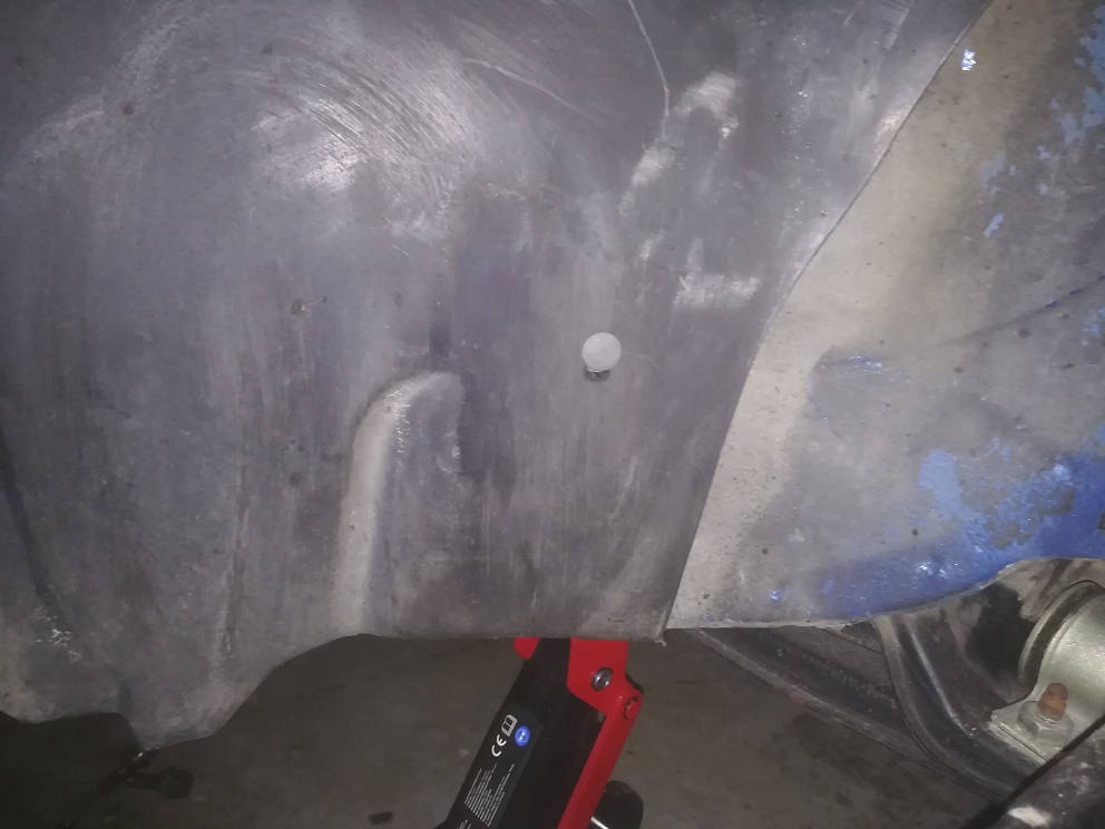

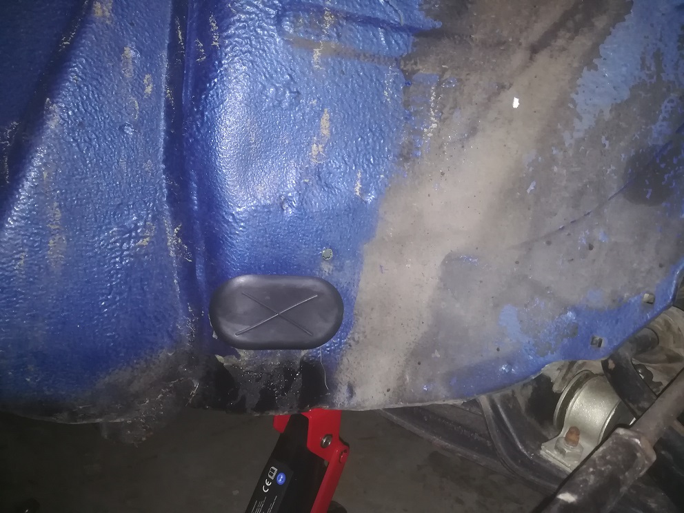

Trochę to dziwne ale to chyba nie pierwsze rozwiązanie które zostało "uproszczone". Postanowiłem poprawić fabrykę i kupiłem 2 szt. korków gumowych od 146/147/156 o nr 60605942, które pasują idealnie. Teraz wygląda to tak:
Załącznik 253789
Po założeniu nadkola dałem jeszcze kołek, dzięki czemu siedzi dużo bliżej blachy i opona nie obciera.
Załącznik 253788
Może tak miało być tylko korki nie dojechały :)
dobrze pasuje ten korek, bo eper podaje inny numer?
Pasują idealnie. 4268194 jak podaje ePer też pasują ale gdzie indziej :)
