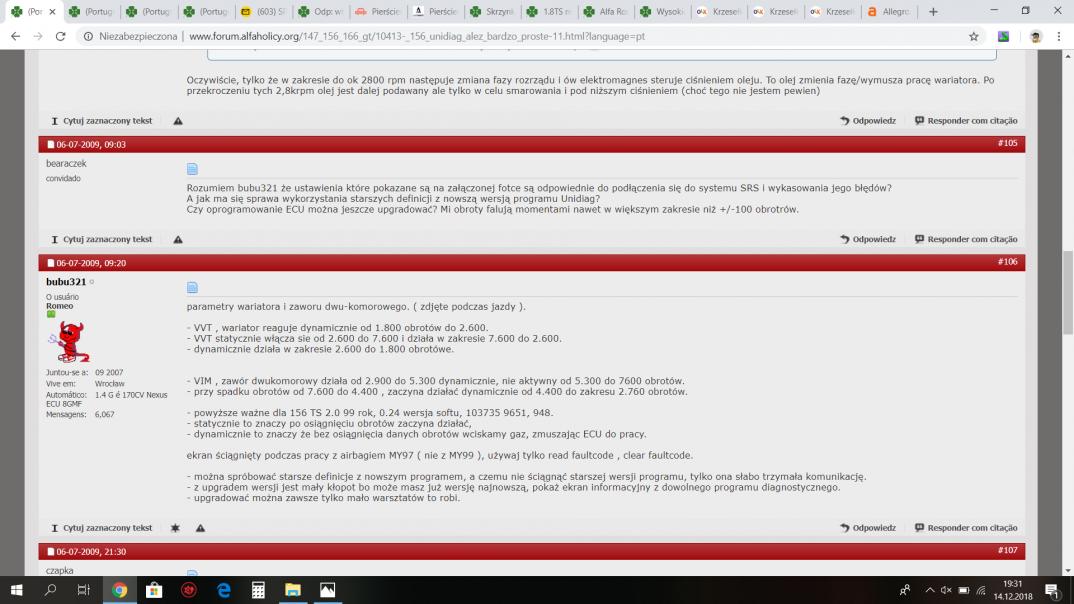

Co może być przyczyną że wariator reaguje moim zdaniem tylko dynamicznie czyli po depnięciu gazu do podłogi,czuć przyśpieszenie do max 3600 obr. ECU podaje wtedy na wtyczkę do przekaźnika około 14v po czym po przekroczeniu 3600obr napięcie spada do 10v i utrzymuje się na takim poziomie do kolejnego depnięcia.Przy normalnym dodawaniu gazu lub jazda powyżej 4000 skutkuje tym że przekaźnik wariatora nie jest aktywny bo ECU nie podaje napięcia (w MESie to też się potwierdza),czy wina może być źle ustawionym rozrządem,padającym wariatorem?
