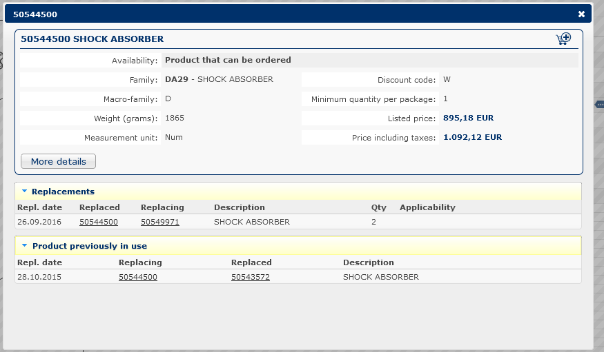

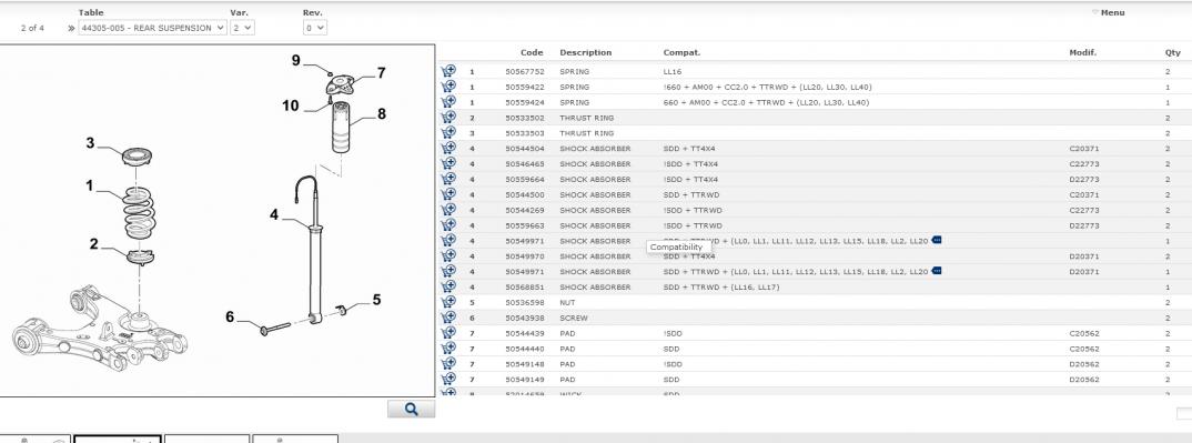

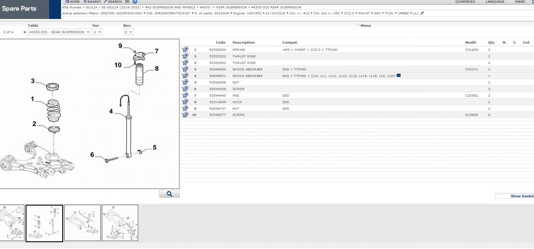

Wg EPER do RWD jest inny amor (nry 50544500/50549971) niż do 4x4 (50549970).
W necie nowe są po 4500 i jeden po 1500, ale do 4x4.
Z używkami do RWD też słabo.
Praktycznie nie ma.
Czy faktycznie one się różnią na tyle długością/tłumieniem, że nie można ich stosować zamiennie?

Pozostaje zamówienie w ASO za 4500?
Szukałem też na zagranicznych forach i portalach i wygląda na to, że nie ma żadnych zamienników.
