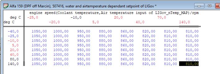

Prosiłbym o informację jakie powinny być prawidłowe obroty w 1.9 JTDm po odpaleniu (w zimniejsze dni) i czy występuje w tym silniku ssanie? Czy powinien odpalać z np. 1200 obrotów i po chwili zejść za 800 czy cały czas trzymać równe obroty?
U mnie niezależnie od temperatury zewnętrznej, po odpaleniu trzyma stałe 800 obrotów - tak jakby w ogóle nie miał ssania po odpaleni. Co może być tego przyczyną? Czy może TTTM?
