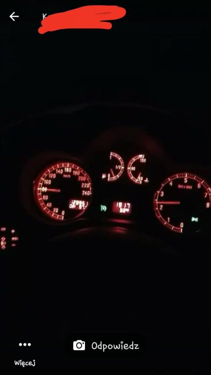

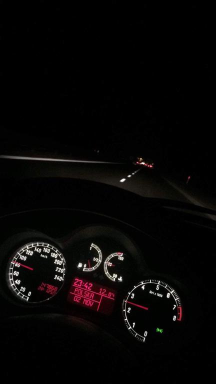

Mam taki problem.
1. Wymieniłem licznik na taki z komputerem pokładowym
2. Oczywiście po takiej operacji wyświetlacz przebiegu auta migał i wyświetlał się błąd ASR (moje auto nie posiada ASR)
3. Z pomocą MultiECUScan i kabla ELM327 przeprowadziłem osiowanie proxy. Operacja się udała, wskaźnik przebiegu przestał migać, ale błąd ASR dalej jest sygnalizowany
Podpowiedzcie proszę - jak sie go pozbyć? Z góry dziękuję za pomoc.
Pacjent to AR 147 1.9JTD 8v rok 2004
