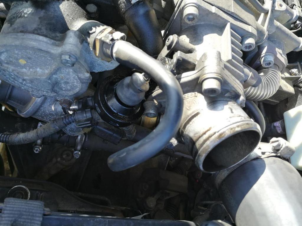

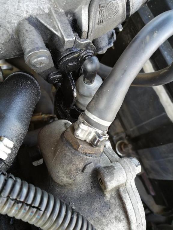

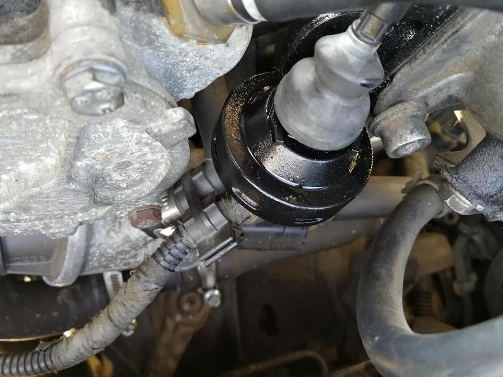

Podpowie mi ktoś co to jest i dlaczego mam to uwalone w oleju? To coś złego?

Gruszka od klapy gaszącej - jest w oleju bo do dolotu trafia film olejowy (być może coś więcej, jak film - to zależy od stanu turbosprężarki), więc nie jest to nic mocno niepokojącego, o ile: nie ubywa Ci oleju, auto nie kopci i ogólnie motor dobrze pracuje, a auto dobrze jeździ. Większość fiatowskich "dizli" jest upoconych w tym miejscu od oleju.
ps. nie 1.8, a 1.9 JTD.
