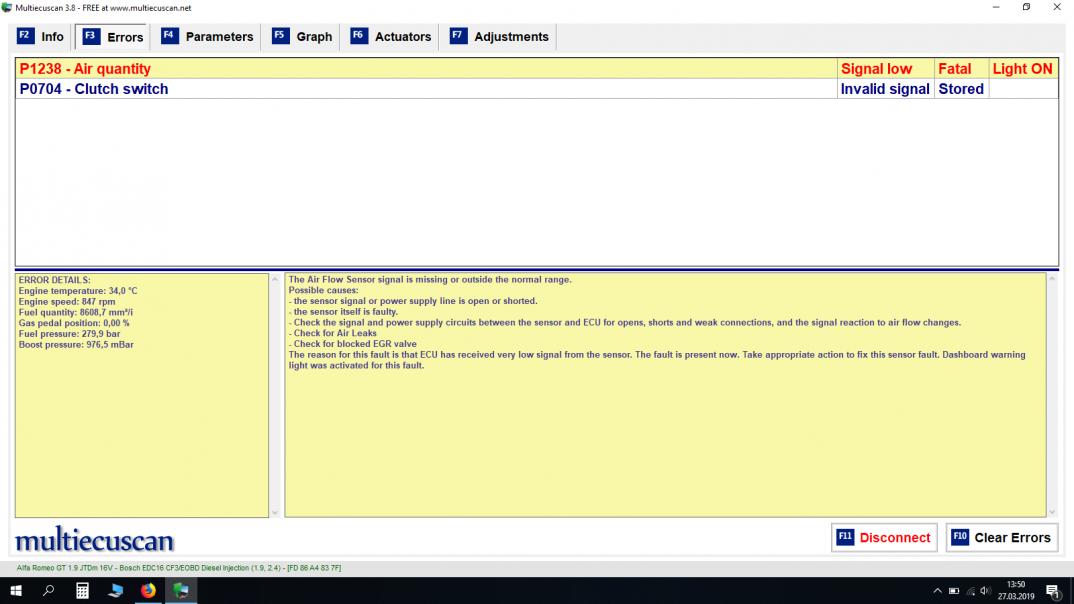

Mam problem z niedziałającym tempomatem. Kontrolka "Cruise Control" włącza się raczej 1 na 5 razy. Kiedy już świeci to tempomat nie utrzymuje żadnej prędkości. Po podłączeniu kompa wyskoczył błąd P 0704 - Clutch switch.

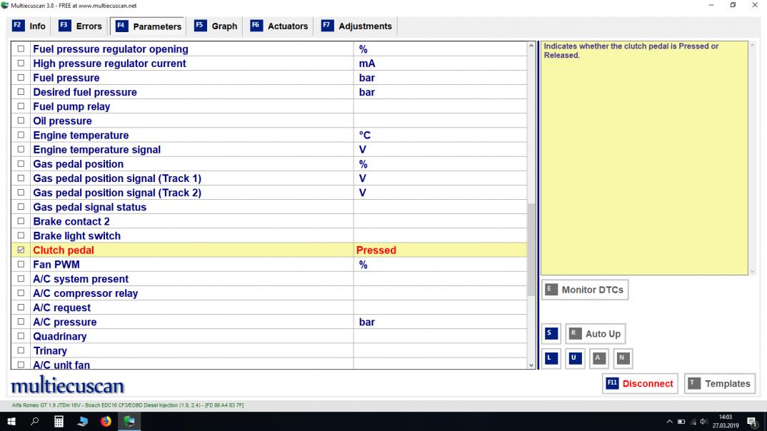

Został wymieniony czujnik koło pedału sprzęgła (ten 2 pinowy), natomiast sytuacja się nie poprawiła. Dodam tylko, że cały pedał sprzęgła jest luźny i czasami podczas puszczania sprzęgła słychać jakieś metaliczne dźwięki. W MES'ie widać, że sprzęgło jest ciągle wciśnięte! Czy to może być przyczyną?

Załącznik 256267Załącznik 256268
Tak , jak w mes pokazuje ecu ze sprzeglo wcisniete to nie bedzie dzialac tempomat.
Musisz dobrze popatrzec na prace pedalu sprzegla , czy jest sprezyna i czy naciska sie czujnik.
No właśnie tego czujnika nic nie naciska.. Tak powinno być?
