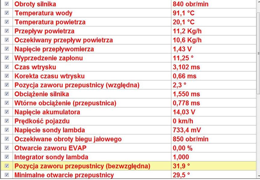

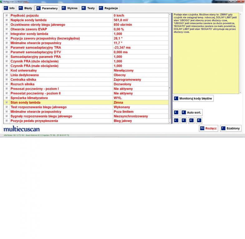

Drugi raz przeczyściłem przepustnicę w ciągu kilku lat, za pierwszym razem było wszystko ok, teraz za drugim razem czyściłem na aucie, przy wyłączonym silniku, psikając sprayem do czyszczenia przepustnic i następnie przecierając szmatką (ruszana była klapka żeby dokładniej wyczyścić)
Niestety po czyszczeniu obroty wskoczyły na 2tyś na jałowym i tak się trzymały.
Pomyślałem zrobię reset nastawnika biegu jałowego i adaptacje przepustnicy, trochę pomogło ale teraz spada do ok 1tyś obr (niżej nie chce) i zatrzymuje się na 1500obr na dłużej.
Miał ktoś może taki przypadek i wie co to może być?
Może przeczyścić jeszcze raz tym razem na uruchomionym silniku przy 2.5tyś psikając w otwarty dolot?
Aha przejechałem około 20km po adaptacji, może potrzeba więcej?
