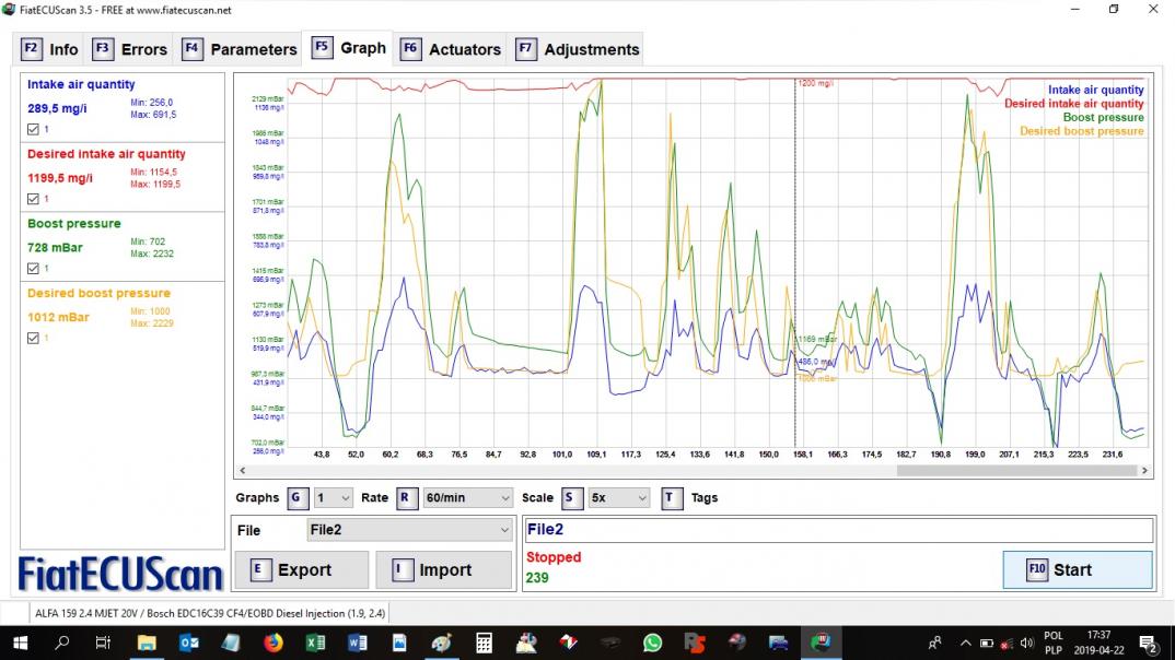

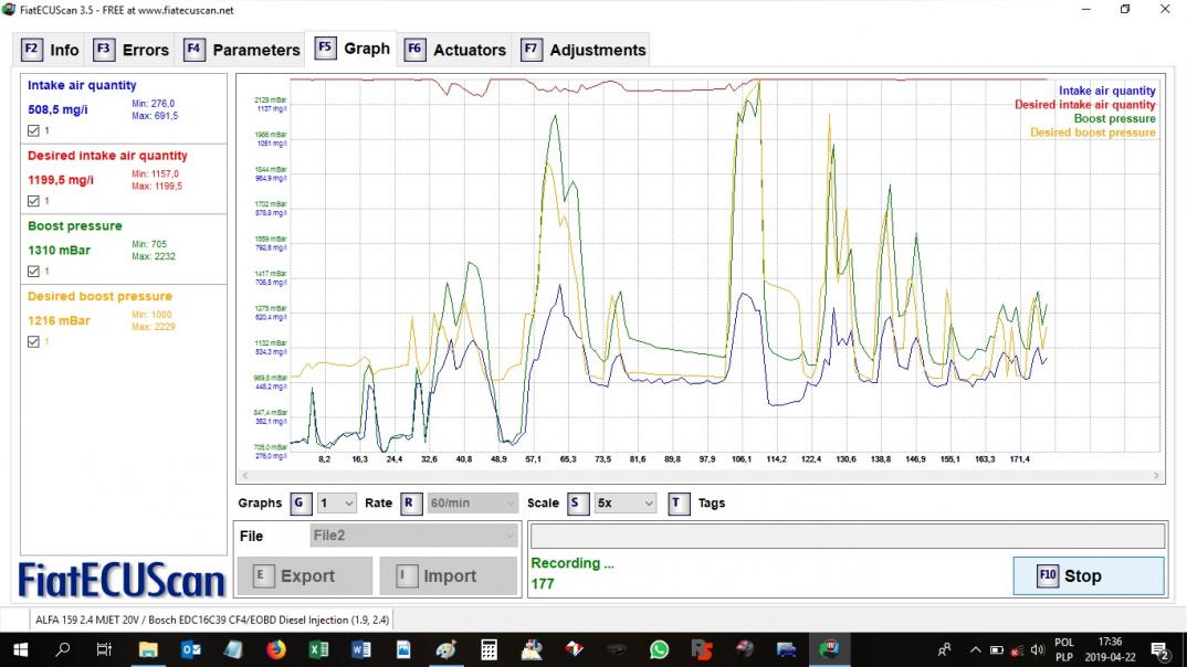

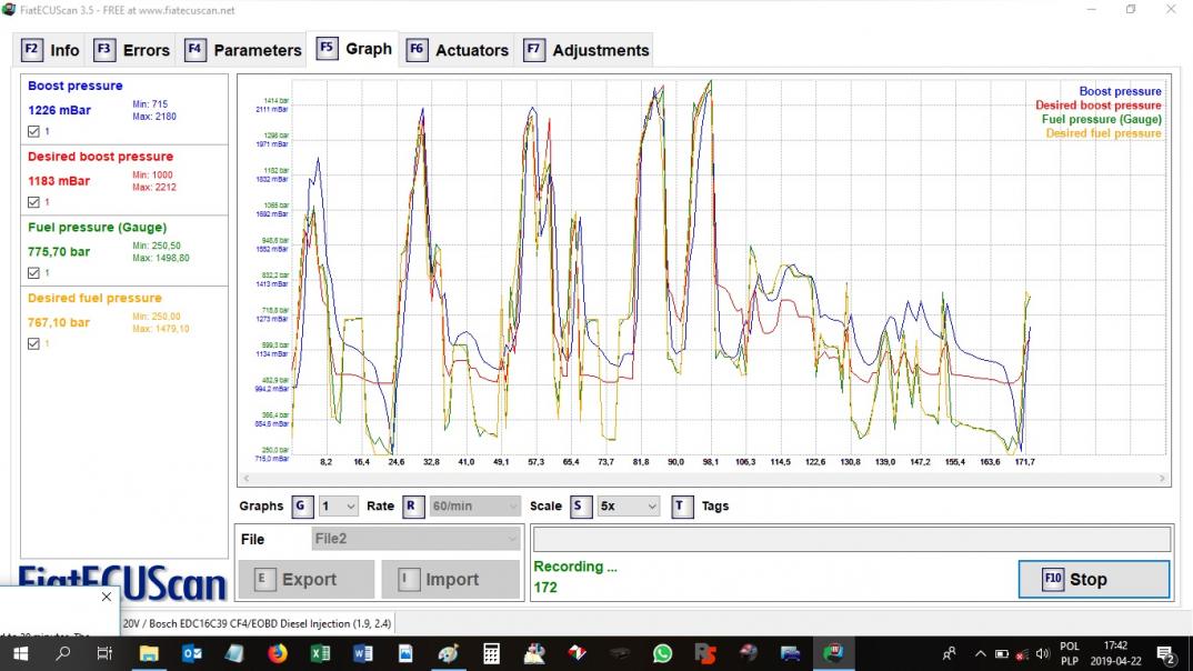

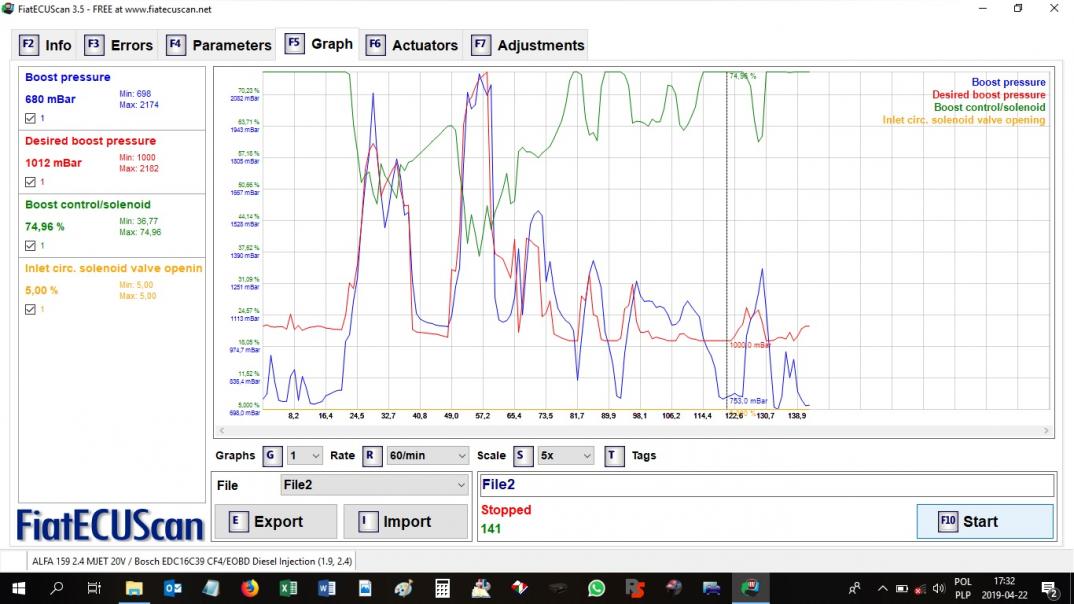

Od początku auto niestety nie miało mocy pierwotnej, ale w okresie kwarantanny jeździłem delikatnie i nie byłem pewny czy coś z autem jest nie tak czy ono tak się zachowywać powinno - straszny deficyt mocy i brak sensownego przyspieszenia, itp. Generalnie auto zachowuje się jakby silnik był wolnossący a turbo dmucha (słychać trochę + wskaźnik w kabinie i w ECU wykazuje to).
W załączeniu przesyłam wykresy z jazdy testowej z ECU.
I prośba o wsparcie - czy ktoś już się z tym spotkał i może odpowie mi na poniższe pytania:
1. Dlaczego desired Intake air quantity jest aż tak różne od rzeczywistego intake air quantity?
2. Czemu wartości boost control nie skacza od 0 do 100% tylko mieszczą się w przedziale 40-70%?
3. Czemu wartość Inlet circl. solenoid valve opening jest stała? Możliwe, że to ze względu na usunięcie klap w dolocie?
Załącznik 257503
Załącznik 257504
Załącznik 257505
Załącznik 257506
