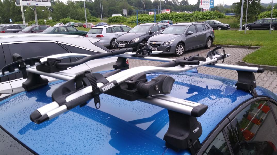

Ja mam wszystko z Thule, belki Wingbar 118cm, stopy 754, kit 1836, box Motion 600 i 2 bagażniki rowerowe proride 591 i do tego komplet 10 wkładek na jeden klucz żeby było wygodniej. Bagażnik rowerowy jeden mi zmoddyfikowali w sklepie- obrócili, dzięki czemu mam dwa rowery skierowane przeciwnie ale zamki z jednej strony - to mus bo na belkach ~120cm z boxem 60cm rowery musza być ustawione jeden do przodu, drugi do tyłu, a nie było by dobrego dostępu do zamka gdyby bagażnik nie został przerobiony.Załącznik 258221Załącznik 258222

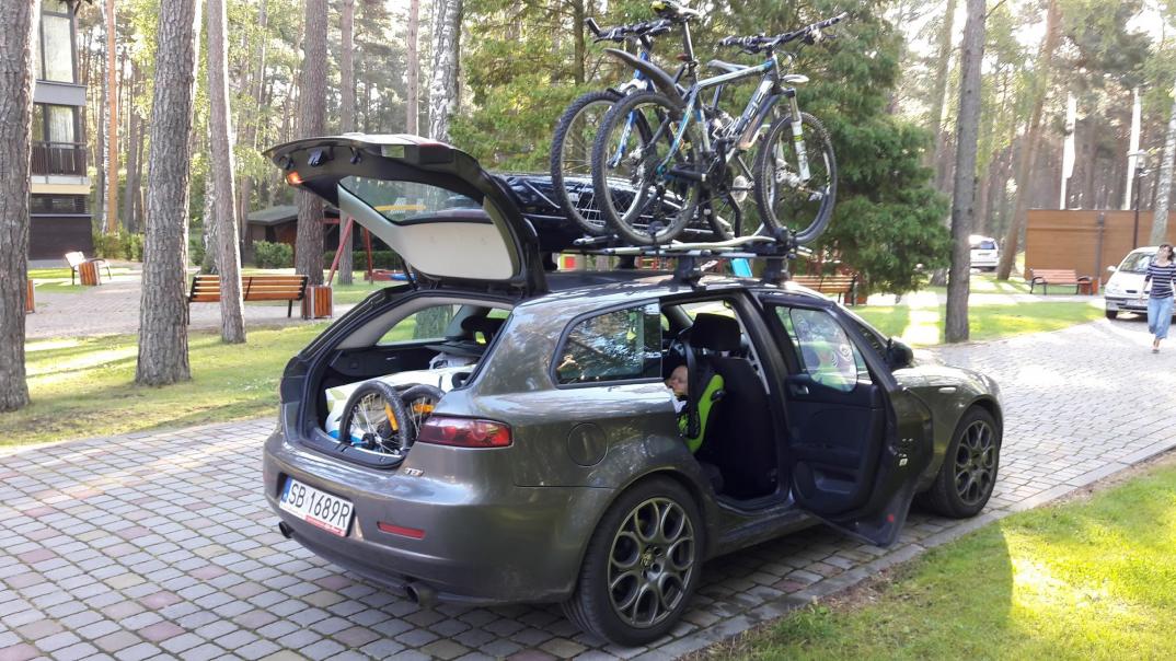

nie mam fotki na Giulii z boxem/rowerami, mam jeszcze ze 159 (z taką drobną różnica że tam miałem belki inne aerobar 120cm)

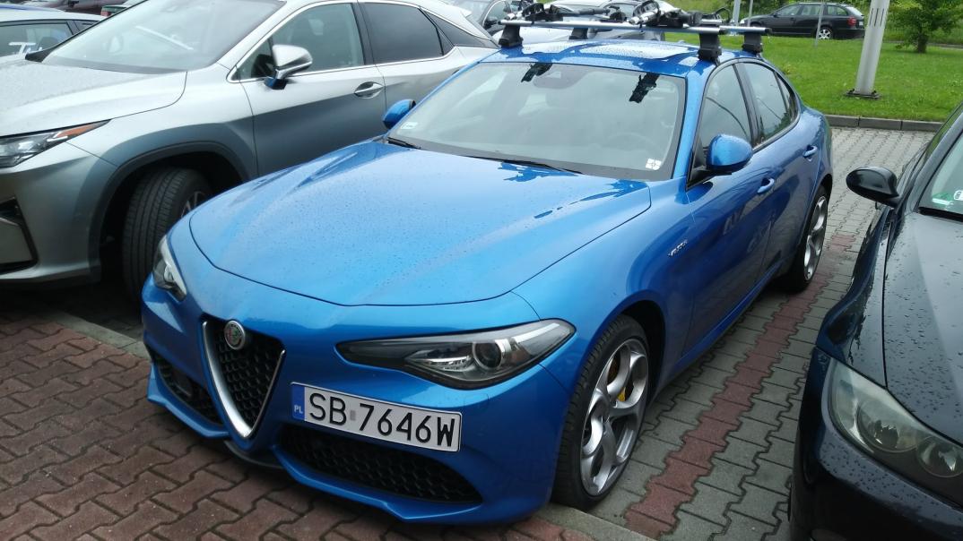

Załącznik 258223
