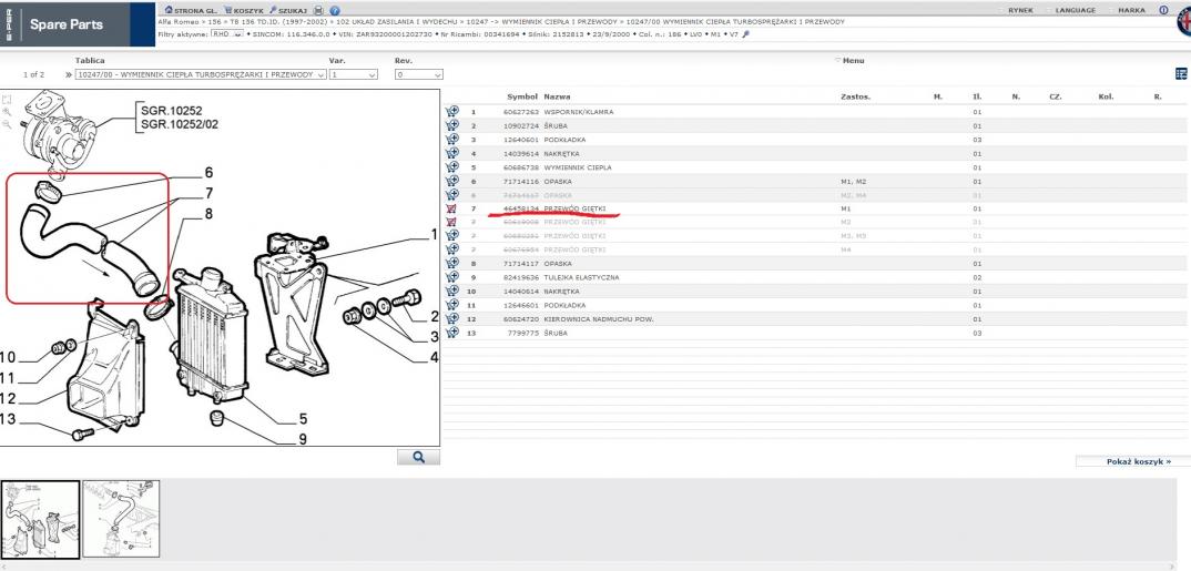

Czekaj. Nie możesz znaleźć której konkretnie rury - tej gumowej, idącej od filtra powietrza do turbiny? Przecież ona musi być dostępna, to nie złote runo :). Znajdź ją sobie w eperze:
http://keyeper.pekidi.com/navi?FORCE...PARAM=LANGUAGE
W menu po prawej, pod ,,Vehicle Identification" wpisujesz VIN swojej Alfy, i potem dajesz ,,Next". Zobaczysz rysunek Alfy, a w menu po lewej stronie listę podzespołów. Dla mojej starej 156 JTD (dla twojej powinno być bardzo podobnie) rura była tutaj: Układ zasilania i wydechu --> Wymiennik ciepła i przewody --> szukasz swojej rury --> sprawdzasz jej numer --> wklepujesz numer w Allegro --> kupujesz :).
Załącznik 257974
