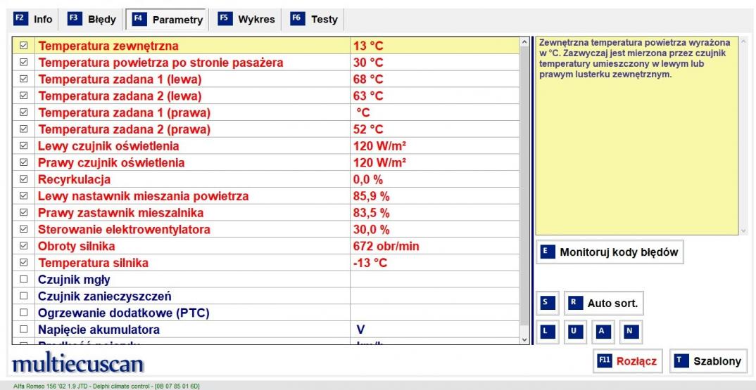

Mianowice Alfa bez przerwy grzeje, niezależnie czy ustawię 16,5C czy 32C cały czas z nawiewów czuć bardzo ciepłe powietrze.

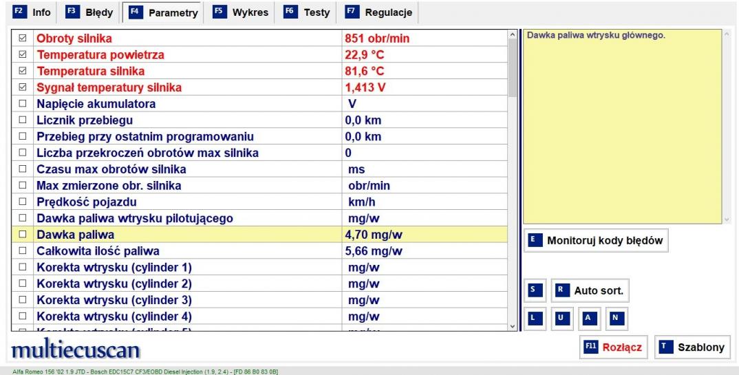

Podpoiłem się do Alfy Multiscanem i sterownik klimy widzi dziwną temperaturę silnika -13 stopni C, podczas gdy ECU widzi ponad 80 stopni C.
Załącznik 258035
Załącznik 258036
Czy w Alfie jest jeszcze jakiś czujnik temperatury silnika oprócz tego w termostacie?
