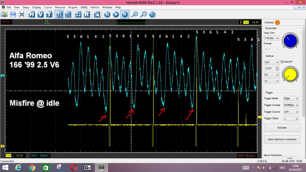

Oto screenshot tetnien napiecia w instalacji elektrycznej.
Załącznik 258169

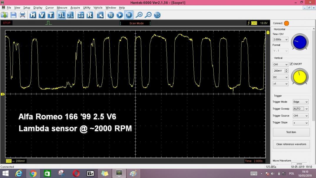

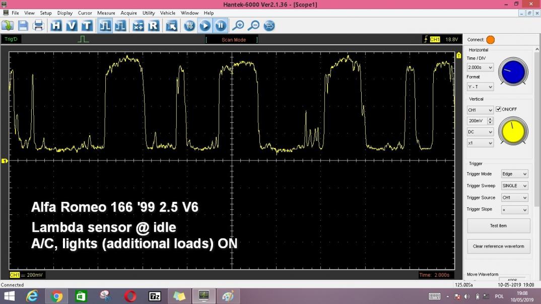

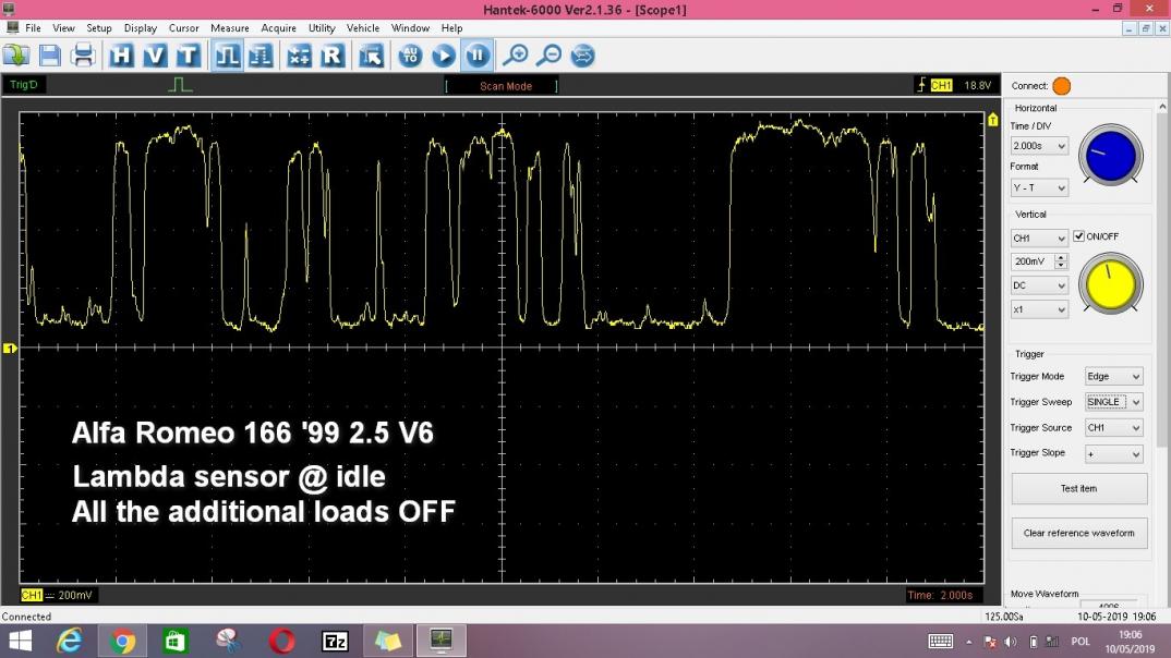

Oto przebiegi z sondy lambda.
Załącznik 258168
Załącznik 258167
Załącznik 258166

Czy te przebiegi z sondy lambda cos Wam mowia?
