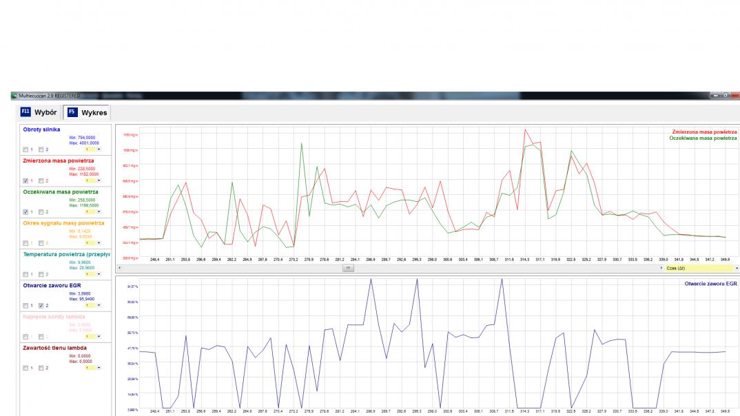

Czołem :) Mam takie pytanko, mianowicie staram się zdiagnozować co jest nie tak z moją alficzką, wszystko wskazuje na egr ale nie chciałbym go wymieniać/zaślepiać nie będąc 100% pewny.
W skrócie:
- Bella szarpie przy ~2300 obrotów.
- Odpiąłem przepływomierz > brak szarpania
Niestety wyczytałem tutaj na forum, że odpięcie przepływomierza wyłącza również EGR przez co nie wiem co jest właściwie problemem i tutaj pytanie do Was moi mili.
Czy jest możliwość softwarowego wyłączenia EGR przy pomocy np. fiat ecu scan? Czy jest ewentualnie jakiś inny sposób by wykluczyć jednego z podejrzanych?
I pytanie dodatkowe, czy po wymianie EGR trzeba go jakoś "dostrajać" w komputerze (nie wiem, moment otwarcia/zamknięcia)?
