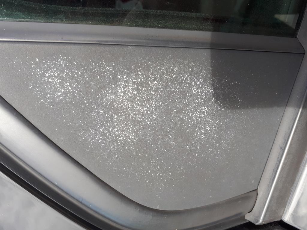

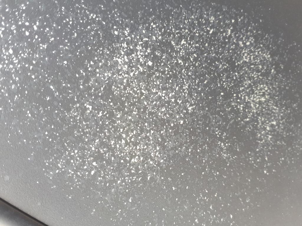

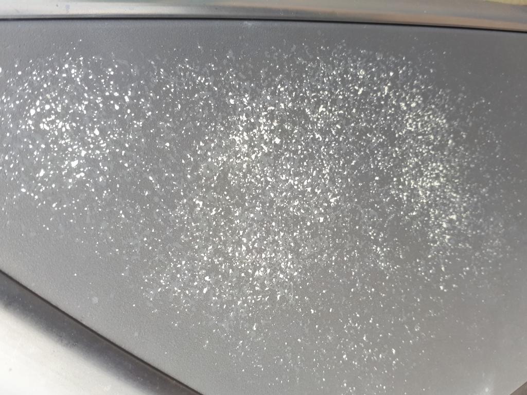

Koledzy tak jak na załączonych zdjęciach zeszła mi farba z tego elementu. Mieliście coś takiego? Macie na to patent?
Załącznik 258942Załącznik 258943Załącznik 258944
Ja jeszcze nie miałem ;-) ale co tu długo myśleć. Można pomalować lakierem bądź plastidip lub okleic.
Dokładnie tak, przy czym wersja plastidip - najtańsza/najszybsza/najmniej trwała.
Lakierowanie owszem, ale trzeba to dobrze przygotować.
Oklejanie - ja tak robiłem w jednej ze swoich 159, ale najpierw trzeba ten element wyszlifować tak, żeby był idealnie gładki, bo jeśli oklei się go w takiej postaci, to efekt będzie bardzo słaby.
Pozdrawiam.
- Rafał
https://allegro.pl/oferta/promocja-p...mat-6822756013
Czyli to? Myślałem też o farbie czarny mat która robi strukturę plastiku
https://allegro.pl/oferta/boll-lakie...0ml-7149822858
Czy to jest to samo?
Pierwsze to guma w sprayu. Jeśli zdecydujesz się na takiego rozwiązanie to polecam produkt
https://allegro.pl/oferta/motip-spra...dShowitemShare
Łatwiej się nakłada, ma fajniejszą strukturę niż plastidip. Plusem (albo minusem) jest mniejsza trwałość niż lakier i gumę można w każdej chwili usunąć.
Druga puszka z Twojego linka to lakier do plastików. W tym wypadku trzeba lepiej przygotować element (zeszlifować), sposób bardziej trwały.
Ten Boll daje beznadziejną strukturę odradzam.
