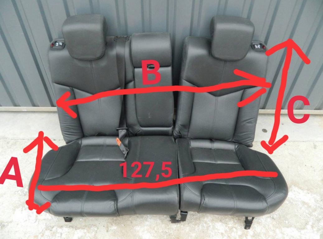

Witam tak jak w tytule mam prosbe niech ktos poda wymiary kanapy z Alfy Gt .Robię projekt i chciał bym zaadaptowac tylnią kanape do UWAGA Punto 1
127,5cm szerokości
Załącznik 259724 chodzi mi o cos takiego
Wymiary z marginesem błędu powiedzmy 3cm.
A -> Długość siedziska: na środku 42, pod kolanami 52
B -> Szerokość oparcia: 113
C -> Wysokość oparcia: bez zagłówka 60, z zagłówkiem 66 (opuszczony na maxa)
D -> Szerokość siedziska: najszersze 129, najwęższe miejsce 127
