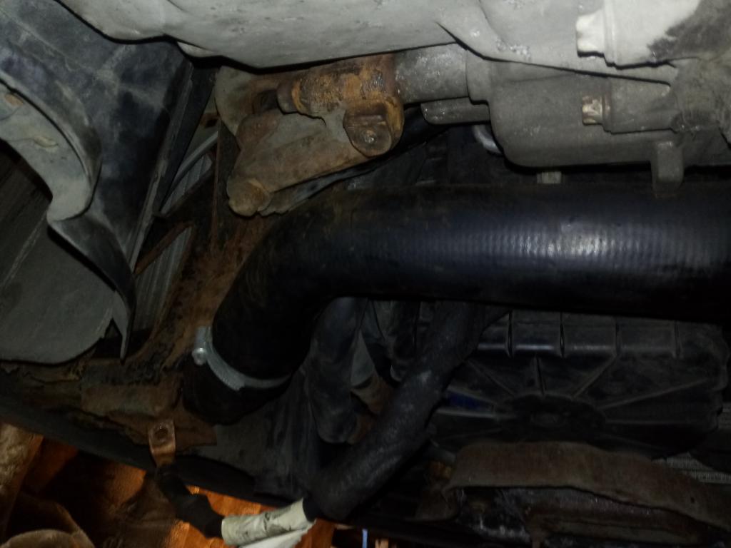

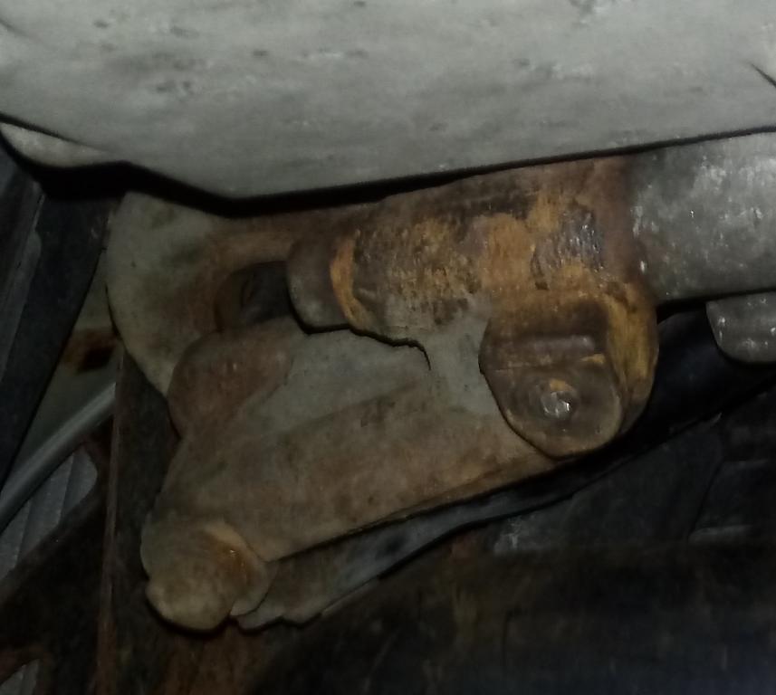

Urwana śruba masy.
Załącznik 259571
Załącznik 259572
Od pewnego czasu moja alfa odpalała po poruszaniu kablami przy akumulatorze stad chcialem wyczyscic polaczenie masowe. Jedno sie urwało-to jest sruba mocująca sie urwala. Moje pytanie czy trzeba rozwiercac i gwintowac czy ktos juz z wlasnego doswiadczenia zmienil miejsce masy. Próbowałem do karoseri i podstawki akumulatora ale nie zdało to egzaminu. Prąd niby był ale rozrusznik nie kręcił. Przylozylem mase w stare miejsce i rozrusznik od razu sie odezwal. Alfa 156 2,4 jtd 175 km 2005 r.
Masa musi być do silnika/skrzynii doprowadzona. Generalnie tam gdzie było to przykręcone to nie jest to fabryczne miejsce. Szukaj szpilki mocującej skrzynie.

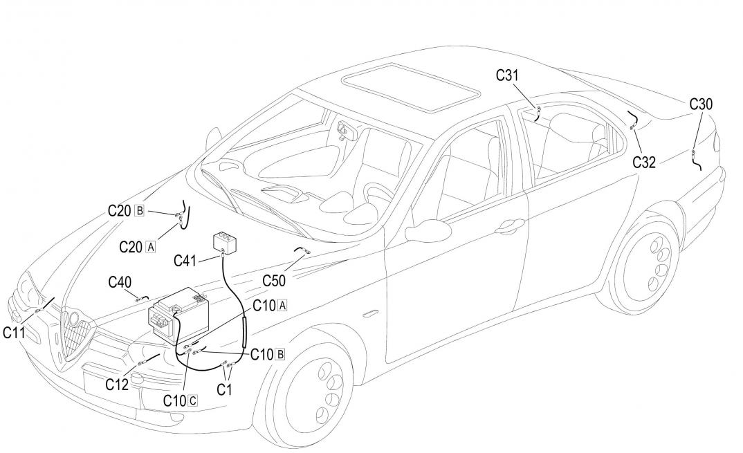

1 załącznik(i)
Tutaj masz wszystkie masy 2.4JTD 20V

Według schematu wychodzi że próbuje umocować odcinek od C10 A albo C10B do C50. Od jutra rana będę zabierał sie za naprawę , zależy mi na czasie bo w niedziele mialem wyjechać w trasę stąd pośpiech w naprawie.
Faktycznie, masa przykrecona do obudowy skrzyni i wszystko gra .
