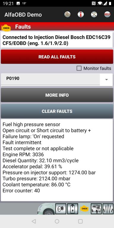

Dzisiaj trzy razy zgasł silnik przy hamowaniu przed światłami.
Jak silnik gaśnie pojawia się błąd ciśnienia oleju.
Aby odpalić silnik znowu jest wymagane algorytm:
Wyłączyć przycisk odpaleniu silnika.
Wyciągnąć klucz
Czekać 30sek - 3 minuty ( w tym momencie silnik kręcić się no nie odpalą )
Odpalić znowu jak normalne.
Przy pracującym silniku nie ma błędów. Poziom oleju w normie, filtry oleju i paliwa wymienione w przeszłym miesiącu.
Co to jest?
