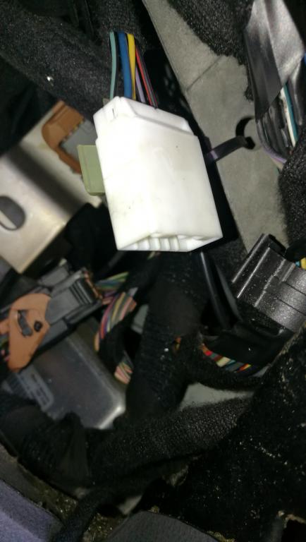

Witam, przy diagnostyce klimatyzacji mechanik stwierdzil ze jest jakas elektryczna usterka w aucie i jej nie nabil. Jako ze termin oczekiwania mam dwa tygodnie to chcialem zrobić swoje dochodzenie. Blad w alfaobd to b1970. Tylko o ktory czujnik tutaj sie rozchodzi. W infocenter odczyty mam ok. Po podgrzewaniu czujnika pod lusterkiem widac ze dziala bo na infocenter zmienia, sie wartość. Czy moze chodzic o temperatury z przeplywki(pokazywal 100°C, ten przewod w przeplywce od dolu jest mocno zardzewialy)? Czy w samym panelu od nawiewow za kratka z wentrylatorem tez jest czujnik? Niestety nie mam cisnienia w ukladzie bo wszystko spuscil. Presostat od jakiego cisnienia powinien cos pokazywac w mesie, czy zmiany na poziome 0.3bar-dmuchanie w czujnik powinien pokazac na zywo? Byc moze mam jakas przerwe w przewodach. Ale sprawdzalem miernikiem na razie pod maska i jest ok. Wentylator dziala na dwoch biegach. Elektromagnes na sprezarce zaskakuje z poziomu mesa. Bezpieczniki ok, przekazniki cykaja. Alfa 156 1.9 85kw po lifcie.
