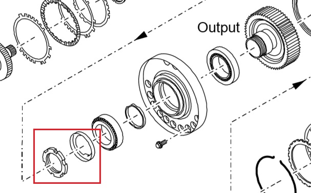

Rozbierał ktoś tę skrzynię w celu usunięcia luzu półosi? Za to odpowiedzialne jest łożysko, jakaś regulacja luzu na podkładkach ?
