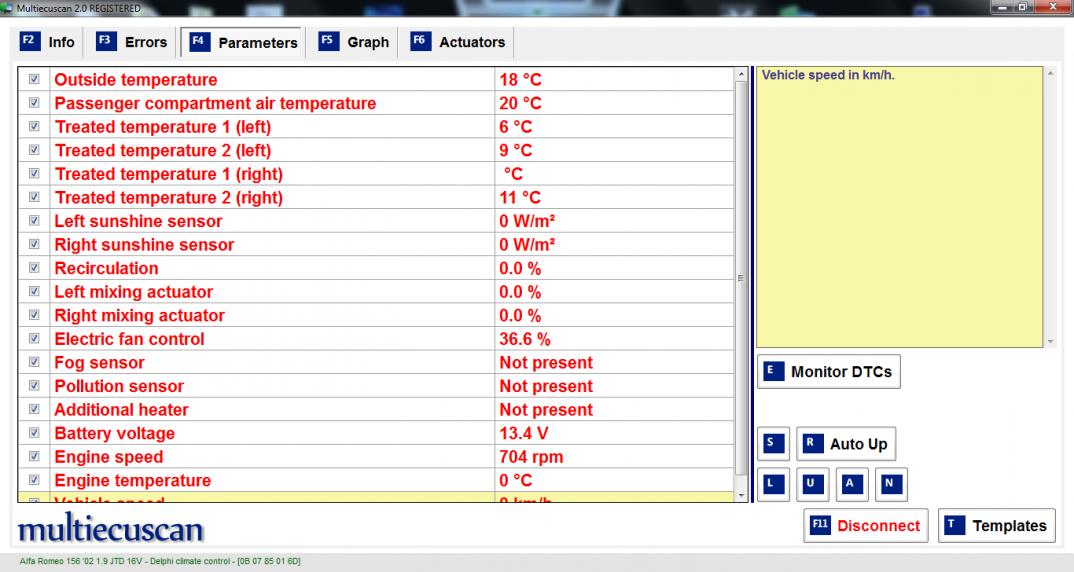

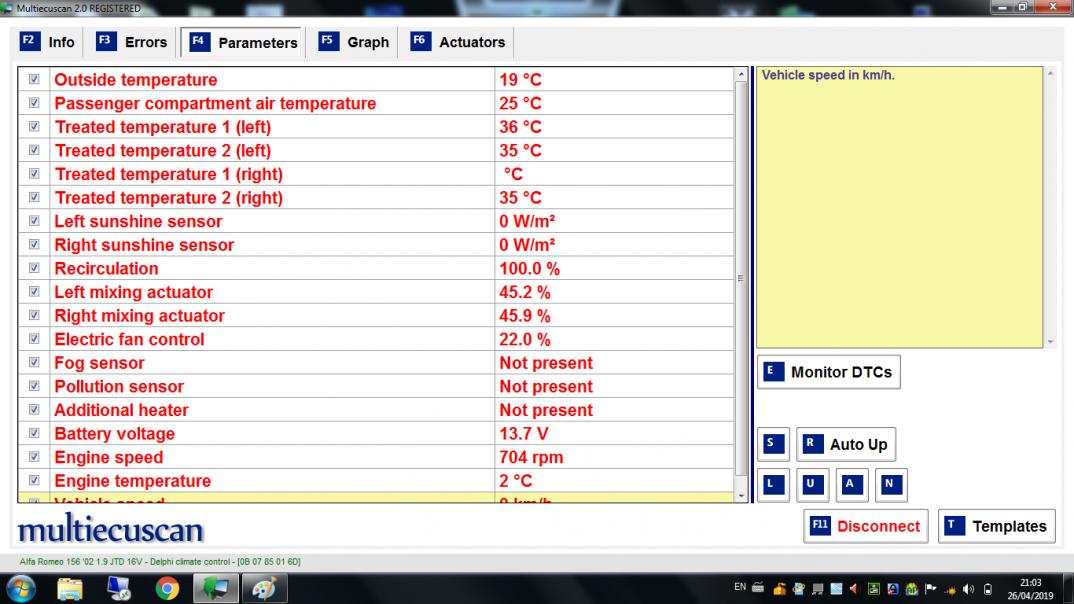

Klimatronik w 156 - klima cały czas chłodzi.
Niby dobrze, w końcu to klima no nie? :) W ramach prób naprawienia problemu, posiadam już dwa panele klimatronika... Pierwszy albo chłodził, albo grzał na maksa. Drugi, obecnie, tylko chłodzi na maks. Obecnie - dlatego, że po drodze była wymiana termostatu chłodnicy. Było podejrzenie, że nie działa, temperatura silnika była niska. Zmiana termostatu jak się wydaje nie miała związku z problemem z klimą. Załączam zrzuty ekranów z Multiecuscan. Czy ktoś może wie, skąd klima bierze info o tej temperaturze silnika. Dodam, że oba panele wskazują niską temperaturę silnika, nic nie zmieniło się przed/po wymianie termostatu.
Załącznik 259898
Załącznik 259899
