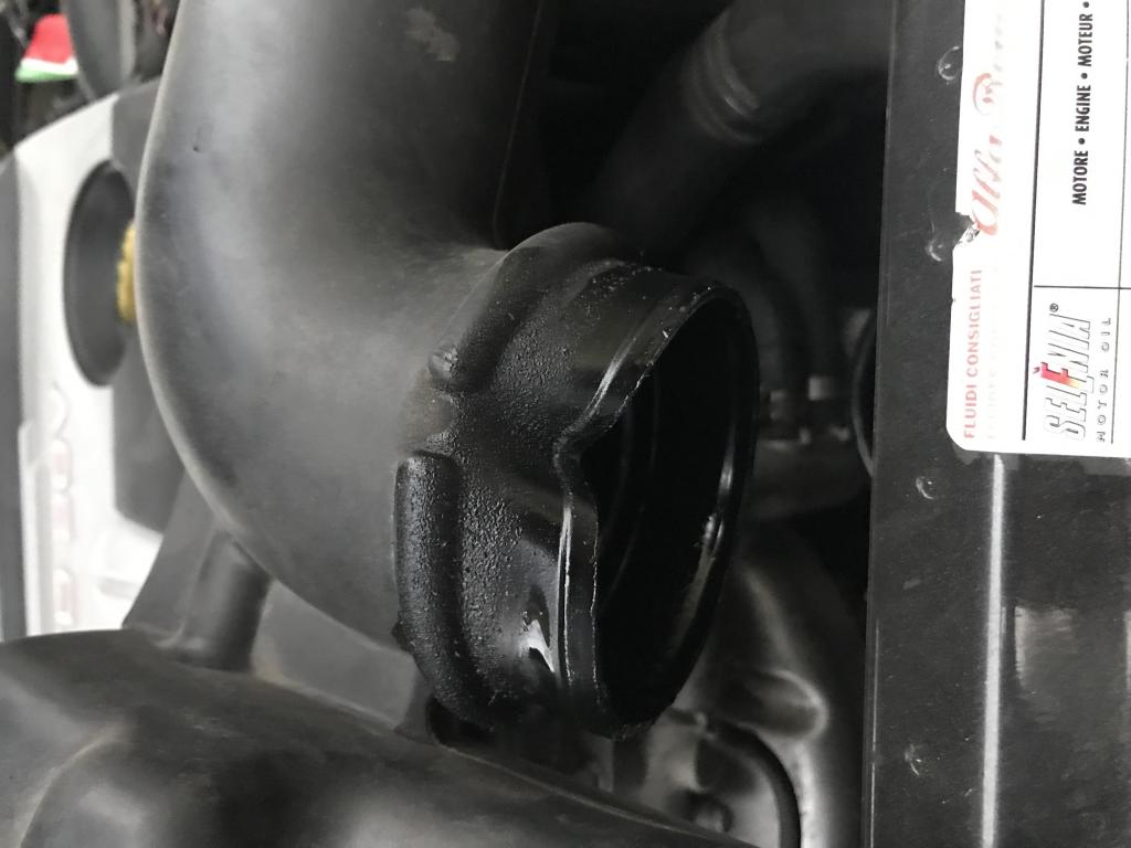

kolejny raz mam ten sam problem z rezonatorem - w miejscu mocowania kołnierz wygina się i wysuwa z rury (z jednej i z drugiej strony).
Czy u Was też się tak dzieje? Macie na to jakieś patenty?

Mam dokładnie to samo, na razie podgrzane opalarka i wyrównane. Na dniach będę próbował jakąś tuleje metalową tam wsadzić.
Też myślałem o tulei, jak znajdziesz coś, to daj znać.
Pewnie zacznę szukać od rynien w castoramie :)

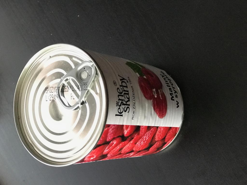

Rozwiązania szukałem w lidlu.
Załącznik 260040

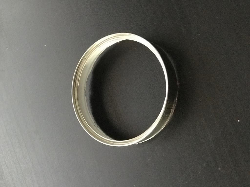

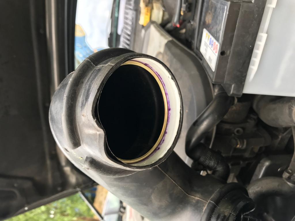

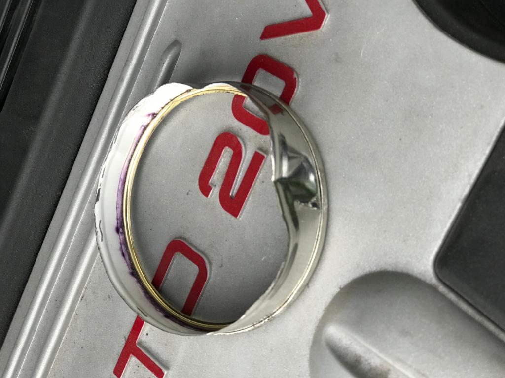

Zrobiłem tuleje, nawet pasowały idealnie.
Załącznik 260041
Załącznik 260042
problemy są dwa: puszka jest zbyt miękka i się poddaje, a po jej zastosowaniu nie można zamontować rezonatora, bo się nie mieści. trzeba chyba podgrzać rurę i wtedy pewnie by weszło.

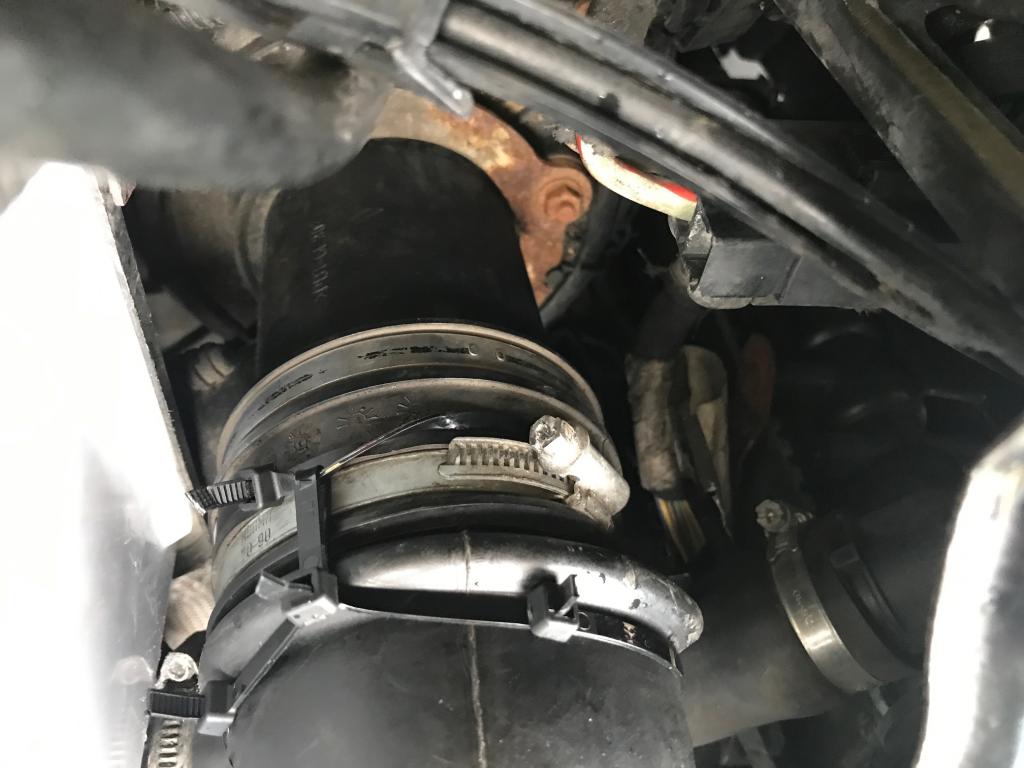

Dzisiaj wziąłem filtr oleju, średnica 76mm, wyciąłem na wysokość 2,5cm. Jest dość sztywno i daje na razie rade. Ciężko tylko nasadzić rezonator, najlepiej robić to we dwie osoby.
Większa opaska nie pomoże, rezonator wchodzi do środka, a przez zagięcie ma luz. U mnie na razie działa "drucik i trytka" :)
