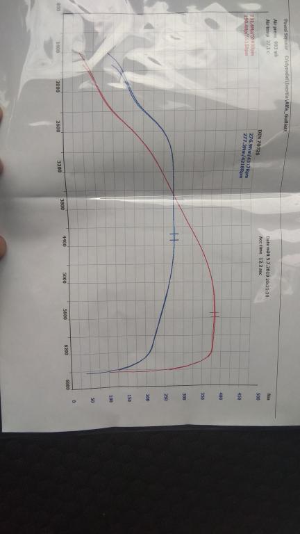

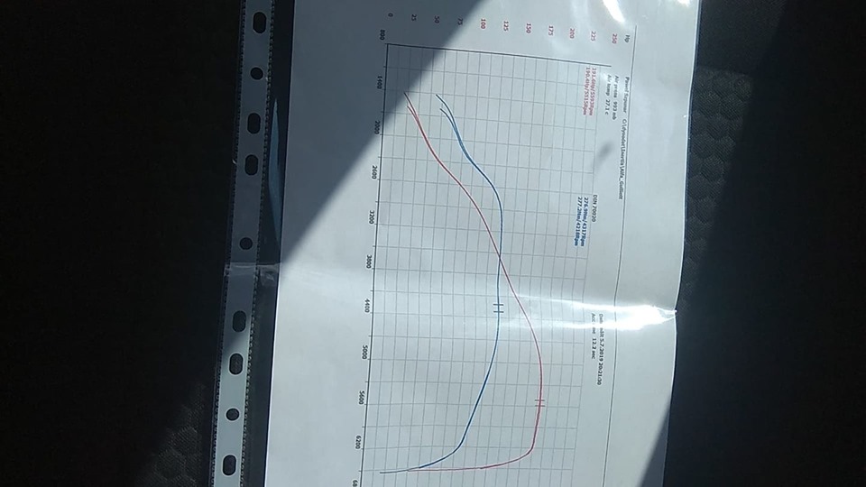

Dziękuje za porady i pomoc . Do zobaczenia na drodze . Dodatkowo dodaje zdjęcie wykresu z hamowni ;)
Załącznik 259981
