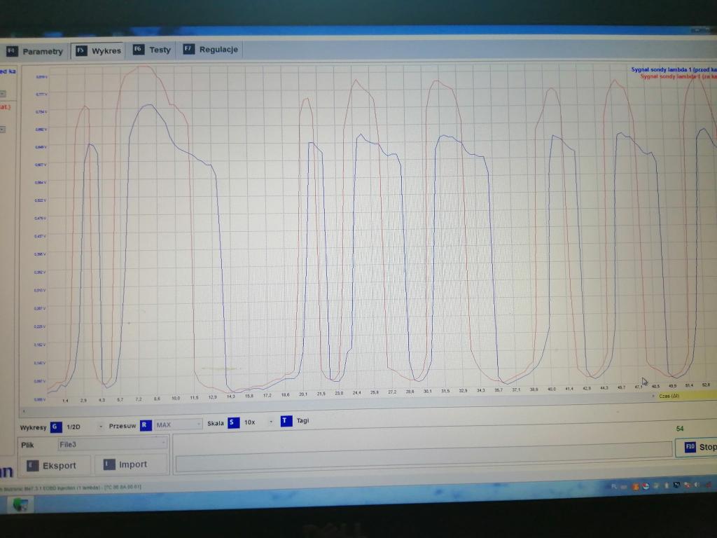

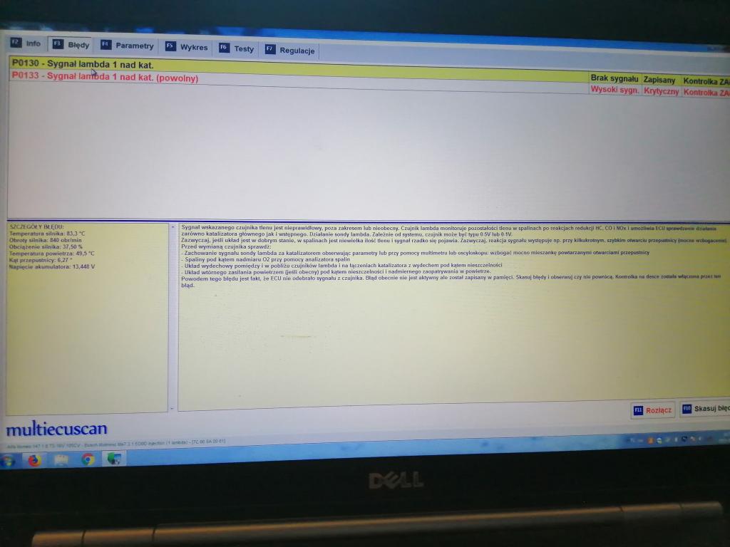

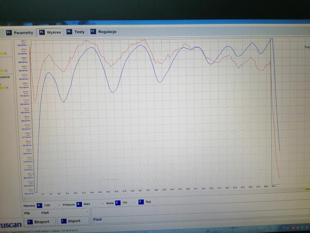

Witam witam! Od jakiegoś czasu borykam się z bledem sondy, wymienia sondy nie pomogła. Średnio co 500km wyświetla się błąd. Auto ogółem jeździ bez zastrzen, czasem ma jakieś szarpniecia ale nie wyglada to groźnie. Zmieniłem przepustnice, przepływomierz. Podłączyłem MESa dałem zerwanie ustawień adaptacji. Zauważyłem również ze przy równym trzymaniu gazu obroty faluja, podejrzewam ze powinny trzymać się równo :D poniżej wrzucam wykresy. Może ktoś spojrzy na to i nakieruje mnie gdzie uderzać. Dodam ze czy gaz czy benzyna jest to samo
Załącznik 260419 GAZ równo jak widać na 8% a reszta faluje
Załącznik 260420 Wykres sond na biegu jałowym
Załącznik 260421
