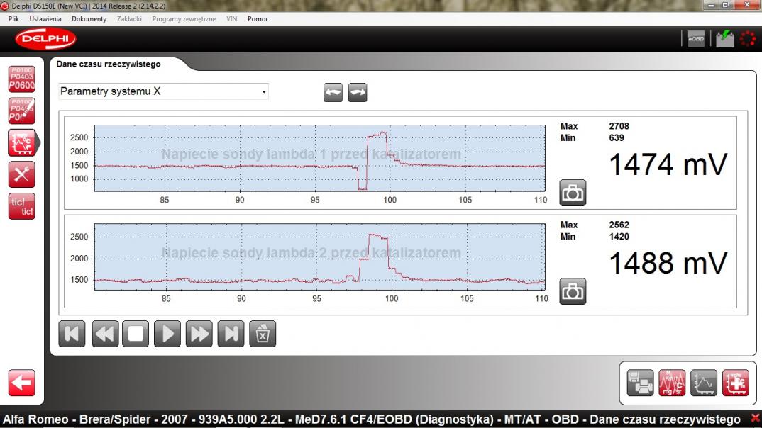

Zastanawiam się, czy nie jest to związane z sondami lambda przez katalizatorem, bo mam dziwne wykresy i spore napięcia.
Ale za nim wydam po 400zł za sonde chciałby pokazać wykresy, może któryś z kolegów porówna z swoimi i podpowie coś.
Auto ma 154tys i sondy są jeszcze oryginalne, a wiem że one padają po jakimś czasie.
Dolączam zrzuty wykresu sond, najpierw po odpaleniu na wolnych obrotach, wygląda jakby sondy pracowały, a potem po dodaniu gazu -wykres robi się linia prosta, bez amplitudy- chyba coś nie tak?
Załącznik 260597
Załącznik 260598

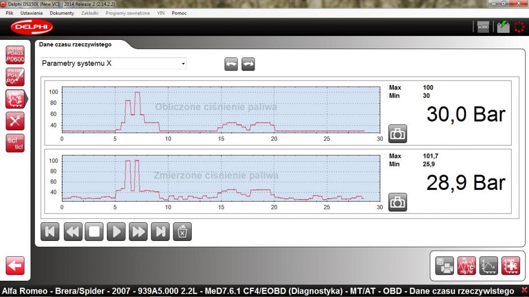

A tutaj cośnienie paliwa wykres:
Załącznik 260599
