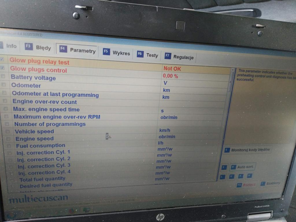

Witam,
mam problem z odpalaniem kiedy silnik jest zimny. Jak na razie komputer pokazywał tylko jeden błąd P068A (battery detachment) - skasowałem dwa dni temu i na razie się nie pojawia.
Baterie sprawdziłem, ma ok 12,3 V a przy pracującym silniku 14,2 V. Przy odpalaniu ma ponad 10 V.
Za to wyświetla się komunikat w rubryce "Glow plug relay test": Not OK. To oznacza że coś nie tak ze świecami czy z przekażnikiem?
Załącznik 261739
