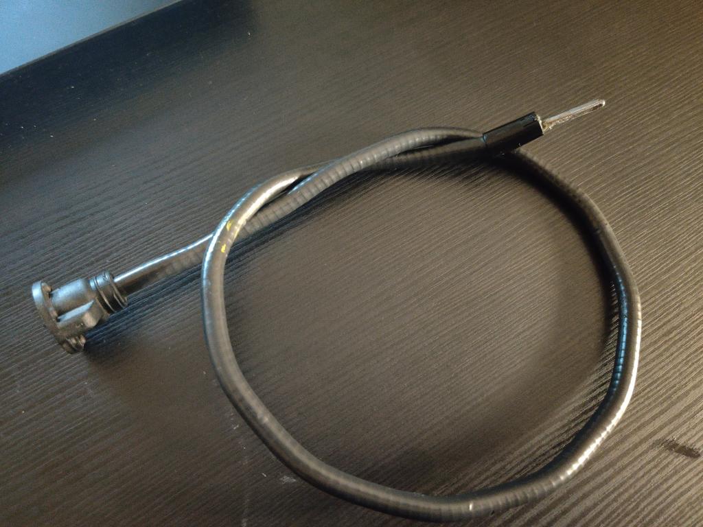

Witam, czy ktoś może spotkał się z problemem ukręconej linki (czy jak to nazwać) pomiędzy silniczkiem pod siedzeniem a mechanizmem odpowiadającym za pochylenie oparcia ?
Szukam tego od 2 dni i nigdzie tego nie widzę.
Załącznik 261904

Linkę dostaniesz w ASO, ale cena jednej sztuki to bagatela ok. 450zł.
Jest na to sposób - są zakłady, które dorabiają takie linki i wtedy koszt takiej to ok. 100-150zł. Jak chcesz to podpytam brata gdzie dorabiał linki do swojej Brery - też miał ten problem.

Witam. Czy demontaż i montaż tej linki to dużo rozbierania w fotelu?? Jaki koszt dorobienia linki w w/w firmie??? Pozdr.
Gdyby ktoś miał nawet i uszkodzoną tego typu linkę chętnie kupię.
[MENTION=84399]morelexx[/MENTION] udało Ci się dostać linkę i ją wymienić? Trzeba rozbierać fotel do tego?

Trzeba fotel wyciągnąć żeby można było normalnie pokombinować
