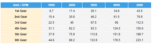

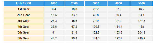

wrzuciłem przełożenia i koło r19 235/45 do kalkulatora http://www.cargister.com/calculator-gear-ratio :
TBI
Załącznik 262442
JTD
Załącznik 262443
zmiana zębatki ukł. różnicowego plus wałka atakującego z JTD do skrzyni TBI
Załącznik 262444
