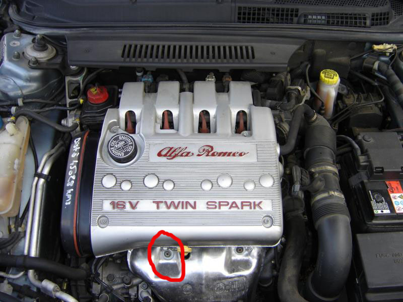

Gdy wczoraj sprawdzałem olej w silniku zauważyłem , że spod śruby sączy się olej silnikowy
Załącznik 262227
W związku z tym mam pytanie :czy mogę to naprawić we własnym zakresie ?

Spod tej śruby nie może się sączyć olej, podejrzewam, że leci z uszczelki pokrywy zaworów. Tak, można samemu wszystko zrobić, jak się ma trochę zdolności manualnych :)
Witam
Czyli olej ścieka z wyższej części silnika i gromadzi się w tym zagłębieniu
