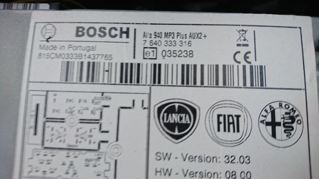

Radio z fiata, które jest na filmie wygląda niemal identycznie jak w mojej alfie z 2012r.Załącznik 262338

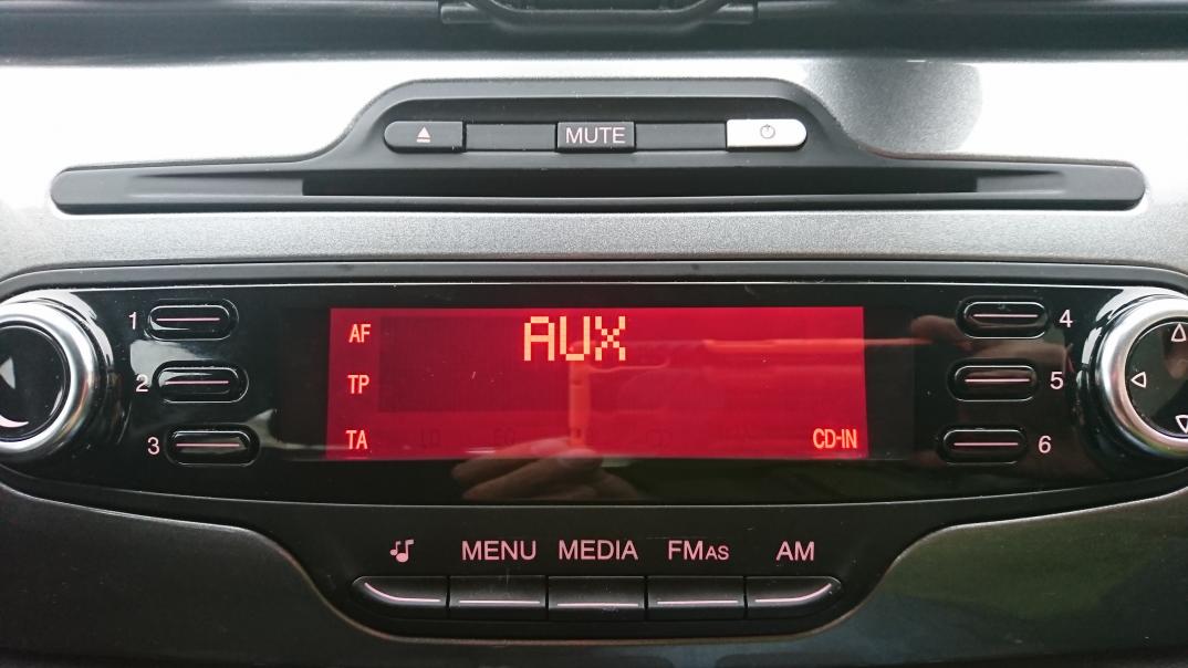

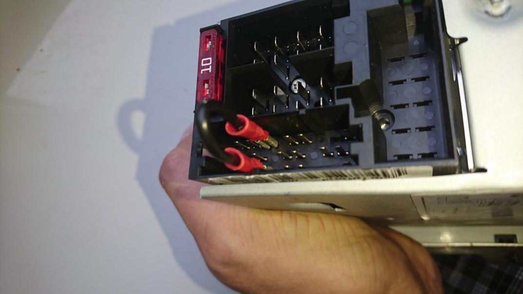

Po zmostkowaniu tych pinów, Załącznik 262359 na wyświetlaczu pojawił się Załącznik 262360. Może coś z tego będzie, tylko muszę poszukać gdzieś jacka.
