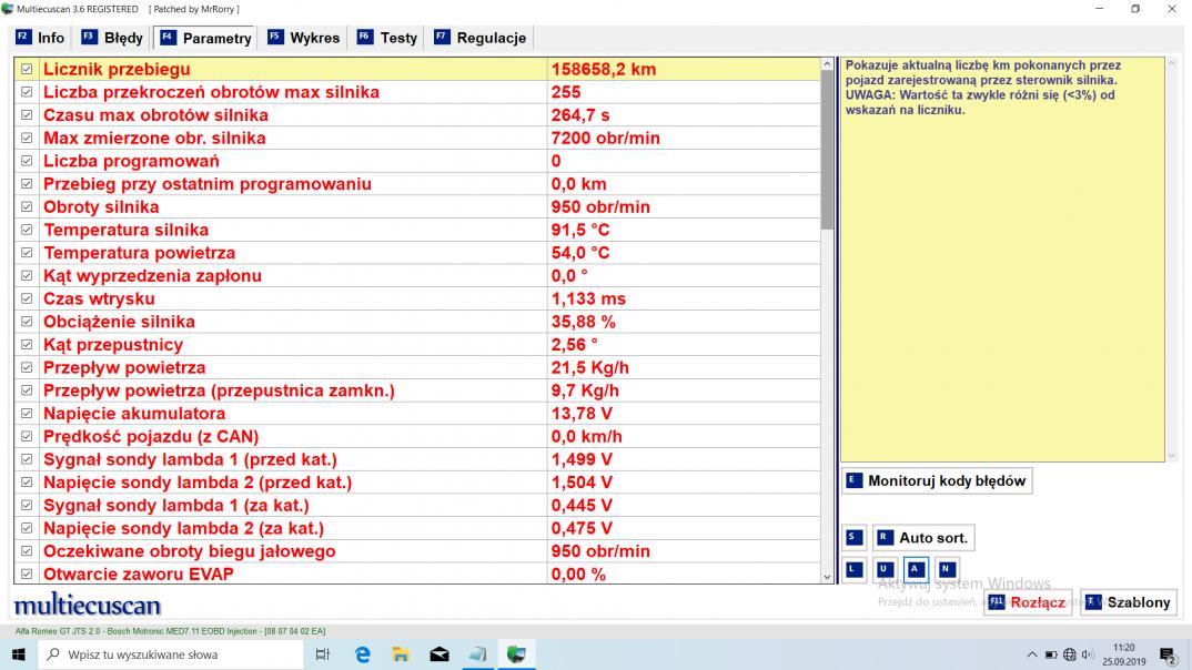

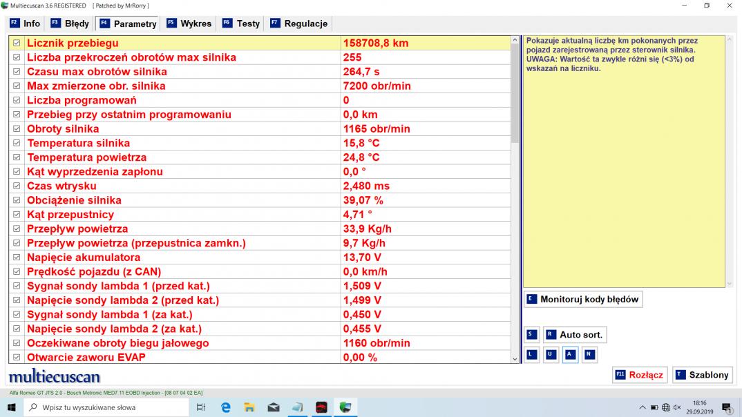

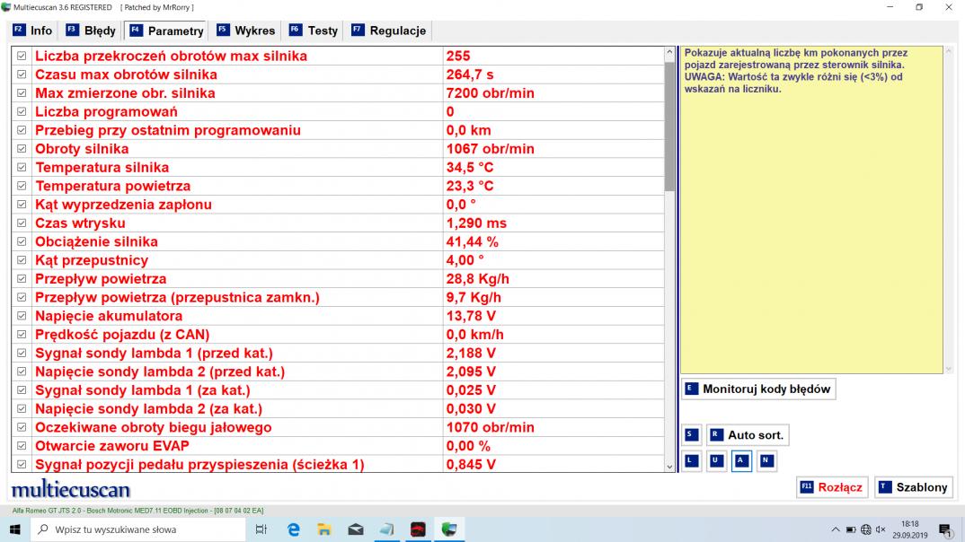

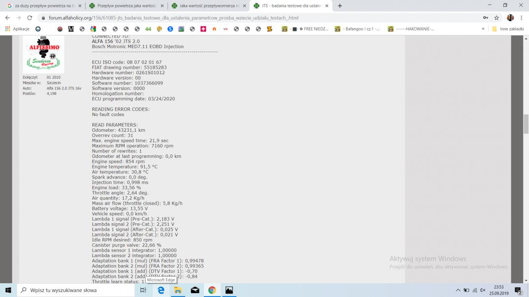

Za duży przepływ powietrza ?
Pojawiło się wypadanie zapłonów na jałowym rano jak jest mokro i wilgotno ,wypadanie cylindry na przemian. cewki 50 % nowe podmiana nic nie daje, świece 2kkm po oględzinach ok ,dolot na 99 % .szczelny, przepływka nowa. Moim zdanie za duży przepływ powietrza ,kąt przepustnicy chyba ok Załącznik 262351 Załącznik 262352 i Załącznik 262353 i Załącznik 262354 [ATTAony CH=CONFIG]262355[/ATTACH] Załącznik 262356 i zawyżony przepływ na zamkniętej .auto smiga normalnie.Czy przepływ jest za wysoki jak tak co jest przyczyną.
