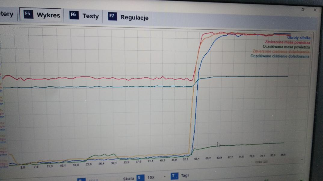

Witam, szukałem na forum alfy, insigni, astry u posiadaczy silnika 2.0 JTDM/CDTI , mój problem polega na tym ,że po wymianie:
- nowe węże IC-turbo/IC-klapa gasząca
- zaślepiony EGR (jeszcze nie wy programowany przez to ze auto nie jedzie)
- nowe CHRA turbo - turboTechnics
- wyczyszczone wtryski (korekty -0.01 do max. 0.03)
- wyczyszczony kolektor ssący
- nowy rozrząd z pompą wody
- wyczyszczony i sprawdzony czujnik ciśnienia MAP
- nowa przepływka, dwie kolejne sprawne na test
- sprawdzony IC pod kątem szczelności
- wykasowaniu błędów
- sprawadzone i wymienione wszystkie przewody podcisnienia
- czyszczony czujnik VGT
- gruszka sprawna testowana na stole
- spalanie w mieście ok.11/100km (wydaje mi się ok, bo zawsze palila w ok. 12-14 [cięzka noga])
w dalszym ciągu mam błąd P0401 (wiadomo EGR) , brak pompowania ... max. 0.4 bara i zadymienie takie jak na rozkręconym na maksa pompowtrysku

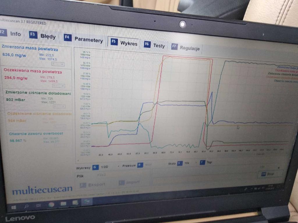

wykresy wyglądają tak z MES: Załącznik 262425 Załącznik 262427, już totalnie zabrakło mi pomysłów na ten silnik ... mam ochotę sprzedać, zerwać z alfą i iść w stronę wymarzonego dodge, proszę o jakieś porady, może naprowadzić mnie co może być nie tak? Pozdrawiam

Otóż na hamowni wypluł 90km, przebieg ok 200kkm, ewidentnie nie ważne czy EGR zaślepiony, czy częściowo zaślepiony czy nie, doładowanie leży i kwiczy 0.45bara ... Podejrzewam że czujnik vgt/overboosta umarł. Mój tuner podejmie się mojego auta jak usunę usterkę doładowania ...

DPfa nie ma, obstawiam na brak powietrza, na starej turbinie było ok i się popsuło, turbo i grucha pracują w pelnym zakresie, tylko ciśnienie ucieka , obstawiam na vgt. Muszę kupić i wstawić
Przewody gumowe są całe, widać na wykresach że jest zdecydowanie coś nie tak lub zła mapa paliwowa, w poniedziałek fura jedzie i będzie robiona, jak nic z tego mam już dosyć alfy i jej humorów, biorę dodgea :D
