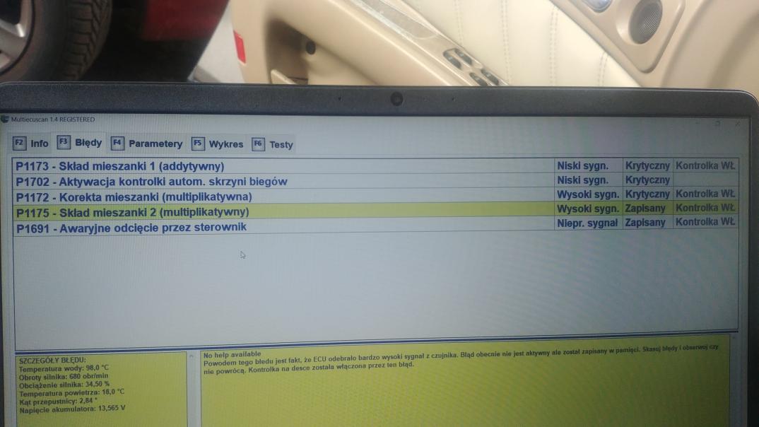

Tym razem wywala mi "milion" błędów w komputerze, pomimo tego, że jeździ chyba w porządku.
Swego czasu falowała mi lekko na obrotach i potrafiła rwać przy przyśpieszaniu.
Zmieniłem świece, wymieniłem 6 cewek na boscha, wymieniłem przepływke, sprawdziłem cały dolot, sprawdziłem nawet kompresję na cylindrach (wszędzie w okolicach 13 bar).
Auto moim zdaniem jeździ w porządku, nie faluje obrotami, nie przerywa, aczkolwiek nadal średnio raz na miesiąc potrafi za pierwszym razem nie odpalić, dopiero za drugim.
Ale jak mu się nie uda za pierwszym razem odpalić to komputer od razu wywala błędy - zawsze taki sam zestaw.
P1173, P1702, P1172, P1175, P1691.
Czyli cała litania.
Jeżeli chodzi o błąd P1702 to zawsze jest w parze z błędem w skrzyni biegów - Usterka CAN - ogólny.
W załączniku zdjęcie tych błędów.
Ktoś może mnie nakierować?
Irytuje mnie chodzenie z kompem co jakiś czas i kasowanie błędów.
