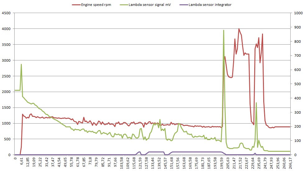

1 załącznik(i)
ciąg dalszy tej historii:
wymieniłem praktycznie nową sondę (zamiennik) na dedykowaną sondę boscha LSH24. Niestety błąd nie zniknął, a efekt odpalenia silnika przedstawia wykres.
Załącznik 263393
Nadal obroty są nierówne, telepie silnikiem i jest ubogo, ale dzięki wymianie pojawił się kolejny błąd i silnik przez jakiś czas chodził jakby na 3 gary:

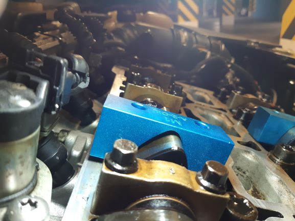

jednak zapeszyłem, bo pomimo że jest lepiej to dalej zdarza się telepanie i na zimnym integrator znów się nie mieści. Ostatecznie zdecydowałem się na kupno blokad żeby sprawdzić ustawienie rozrządu.
I to był strzał w 10 - wałek dolotu (prawdopodobnie) jest przestawiony o jakieś 5-10 stopni na oko. I weź tu oddaj samochód mechanikowi... normalnie jak z lekarzami w trakcie koronawirusa: przestali leczyć i umieralność spadła :)
1 załącznik(i)
Rozrząd ustawiony, chodzi równo i dużo ciszej.
Skala problemu na foto, pewnie z 10 stopni wyszło...
Załącznik 270771
